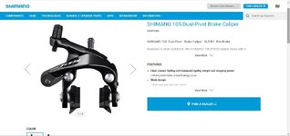

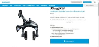

Shimano'nun sitesindekinde "New" ibaresi var, ancak ilandaki ile görünüm aynı. Tüm 4700 seri frenler mi dual pivot acaba? Dual pivot sistemi 105'lerde başlıyor diye biliyordum. Bunun dışında, dual pivot Tiagra, 105'ten farklı görünüyor. 105 dual.jpgTiagra dual.jpg

Shimano'nun sitesindekinde "New" ibaresi var, ancak ilandaki ile görünüm aynı. Tüm 4700 seri frenler mi dual pivot acaba? Dual pivot sistemi 105'lerde başlıyor diye biliyordum. Bunun dışında, dual pivot Tiagra, 105'ten farklı görünüyor. 304404 dosyayı görüntüle304405 dosyayı görüntüle
İlk gördüğümden beri dual pivot. Farklı sürümler var mı diye baktım, bir şey bulamadım ama dual olmayan modeli olsa Shimano'da özellik farkı olduğunda isim aynı olsa bile kod değiştiğinden buna 4710 falan derlerdi diye düşünüyorum.

Dual pivot bakıyordum bir süredir, 105 bir miktar pahalı geliyordu. 4700 serisine de bakmaya başlayayım o zaman. :harika:
Tiagra lar asimetrik dual pivot iken
105 ler simetrik dual pivot.Fark yaratan dual pivot olması değil "simetrik" dual pivot olması. İkisini de kullandım. Aralarında çok fark var. 105 çok önde.
