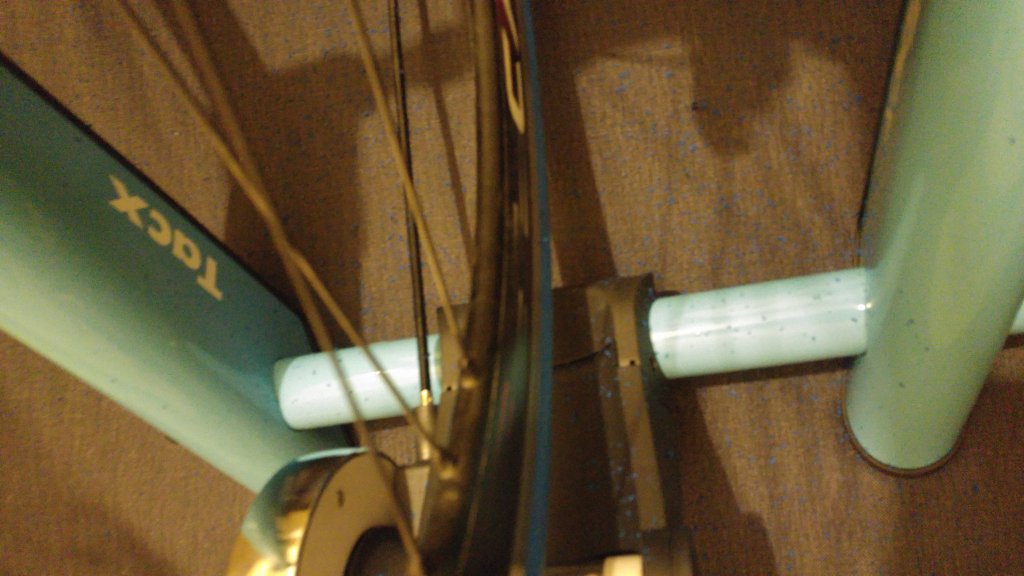

İyi akşamlar yaklaşık bir 10 gün önce decahtlondan tacx blue motion pro trainer aldım.Traineri bir kaç kez kullandım ancak yol lastiğini yemesin diye schwalbe insider trainer lastiği aldım ve kullanmaya başladım.İlk kullanımda çok uzun süre kullanmama rağmen lastik parçaları atmaya başladı ve lastiğin üst kısmı düzleşmeye başladı.Bugün ikinci kullanımdan sonra yine aynı şey oldu her taraf lastik ve trainerın lastiğin değdiği metal kısım çok ısınıyor.Acaba lastikle ilgili bir sorun mu yoksa trainer ile mi lastik basıncı ne çok yüksek ne de çok alçak tam orta seviyede tutuyorum.Yada bu durum normal midir?Bu trainerdan çok kullanan vardır diye burada soruyorum aşağıdaki videodaki gibi lastik parçalandı.

Bahsi geçen Trainer'ı "Trainer lastiği dahil" her türlü lastik ile kullandım. Sizin kullandığınız lastik sorunlu üretilmiş olabilir. Trainer ne kadar ısınırsa ısınsın, lastiğe bu kadar zarar vermesi normal değil. Lastiğin faturası duruyor ise hemen geri iade edin.
Onun yerine Vittoria'nın trainer lastiğini tavsiye edebilirim.

@Erdal Yılmaz bende lastik diye düşünüyorum daha 2. kez biniyorum bu hale geldi.Lastiği erdoğanlar bisikletten aldım , hatalı üretim olmuş olabilir bu durumu onlara ileteceğim.Yol bisikleti lastiği ile de kullanmama rağmen 2-3 sefer 1 tane lastik parçası atmadı.

Ben de aynı trainer'i Erdoğanlardan aldığım schwalbe lastikle 4 aydır kullanıyorum. Çok az bir toz oluyor yerde, ama videodaki gibi hiç değil. Schwalbe'nin lastiklerine güvenmiyorum aslında, eğer bulabilseydim vittoria alacaktım.
Sanırım sizin lastikte imalat hatası var.

Aynı lastiği ve trainer i kullanıyorum ilk sezon aldiğimda az bir toz oldu ancak bu sene daha pek bir toz sıkıntısı yaşamadım

Aklıma gelen acaba trainer ile lastik arasında boşluk mu var? Ayar vidası ile daha fazla lastiğe dayayıp deneyin.

@Ertan M. Aynısı benim de başıma geldi. Trainer silindiri aşırı ısınıyor ve lastiği tahrip ediyor, yanık plastik kokuyordu. En sonunda silindiri tutan beyaz plastik eriyerek aktı.
Decathlon' dan almıştım. Geri götürdüm iade aldılar.

@evrenozbilen hayır lastik arasında boşluk yok lastik sıkı şekilde trainera değiyor her kullanımdan önce ayarlıyorum.
@NKurtuldu sizinde dediğiniz gibi yanık plastik kokusu var ben silindire elimi değdirdiğimde lastiğin bu kadar sıcak bir yüzeyde dayanabileceği oldu.Şimdi ne yapabilirim bilmiyorum siz ürünü nasıl iade ettiniz hatalı çıktığını test edip para iadesi mi yaptılar yoksa yeni trainer mi verdiler.Gerci ürünün kutusu falan şuan çöpte nasıl göndereceğim bilmiyorum.
Birde trainer direncini arttırınca aşırı bir gürültü sesi geliyor.5. seviyeye kadar sıkıntı olmuyor ama ondan sonra yüksek hıza çıkınca trainerdan kaynaklı bir ses geliyor.Aynı aşağıdaki videodaki gibi.
