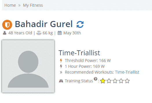

İlk önce kondüsyon ekranıma erişiyorum:
Beni 'zamana-karşıcı' olarak tanımlamış. Bu tanımlamayı, yüklediğim kayıtlardan çıkartmış olmalı. Benim için sürpriz olmadı. Profil sayfama eriştiğimde de neden böyle yaptığını anladım.
Çünkü mevcut güç kayıtlarım anaerobik-sprint bölgeye oranla FTP bölgesinde daha iyi olduğumu gösteriyor.

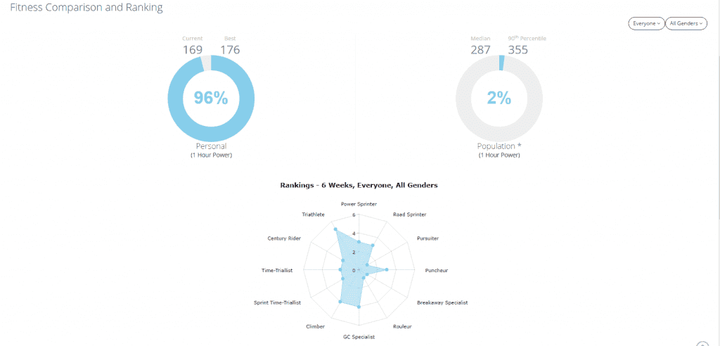

Kondüsyon ekranımın devamında aşağıdaki bilgiler var. Üstteki yüzdeler beni birileriyle karşılaştırıyor ama henüz bunu çözemedim.

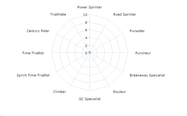

Alttaki ise hangi tip atlete yatkın olduğumu gösteriyor. Yalnız hatırlatayım, tüm değerlendirmeleri Ağustos 13'ten sonraki power kayıtlarıma göre yapıyor, power'lı çok az aktivitem var.

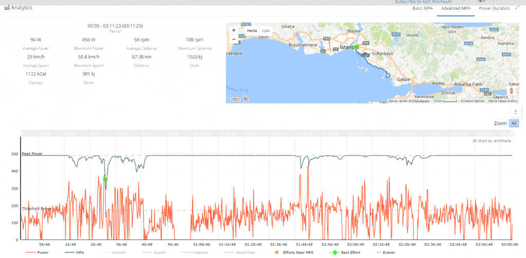

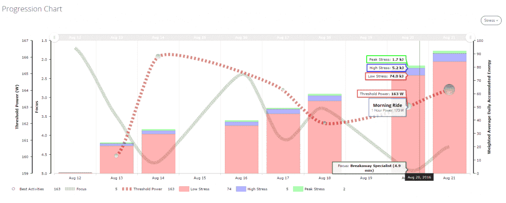

Herhangi bir aktiviteme dikkatle baktığımda aşağıdaki bilgileri görüyorum:
Burada dikkat çeken şey, anaerobik kapasitemin ne zaman düştüğü ve ne zaman tekrar yükseldiği bilgisi (mavi çizgi)

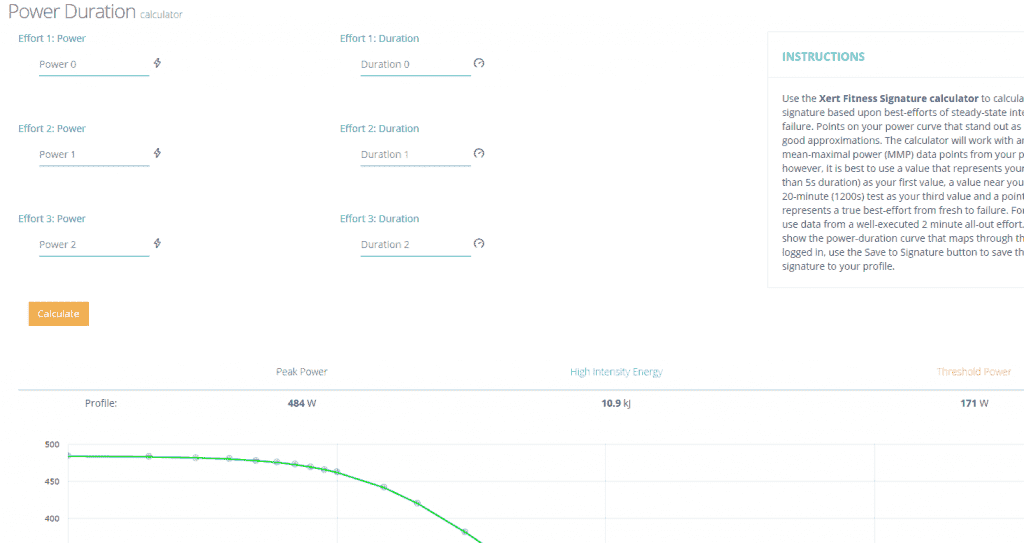

Bunun için önce imza hesaplayıcısı bölümüne girip üç tane max güç-süre değeri girdim.
Uygulama bana bir kod verdi. Bu kodu daha sonra Xert'in mobil uygulamalarını Garmin'e aktarırken kullandım.
Önemli not: Güç değerlerim zamanla değiştiğinden bu bölüme dönüp yeni imza kodu almam gerekir. Alacağım bu güncel kodu Garmin Express uygulamasına girerek Garmin'deki uygulamaya güncel bilgi sağlayabilirim.

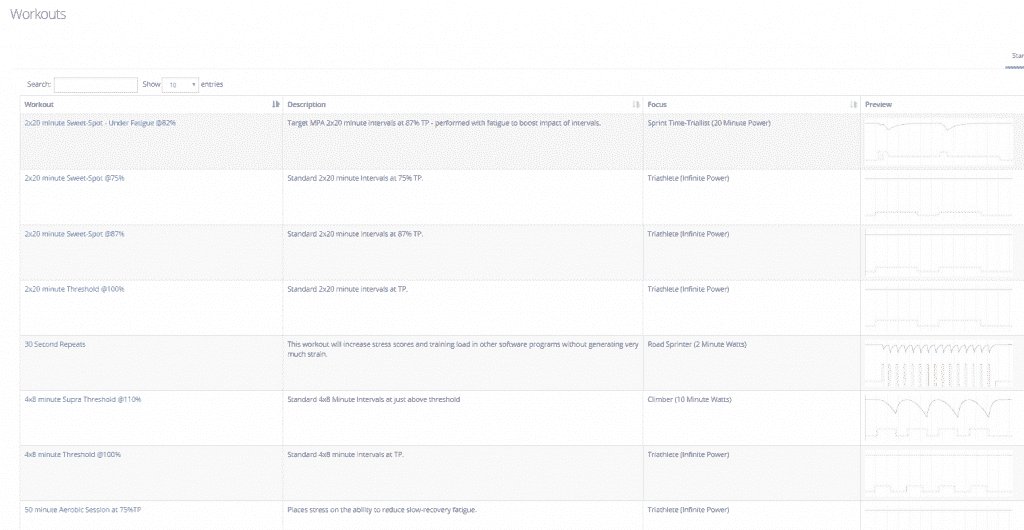

Her antrenman sitesinde olduğu gibi Xert Online'da da hazır workout'lar var; bunları düzenleyebilir veya yeni workout'lar hazırlayabiliriz. Garmin Connect'ten farkı şurada: Sitenin hazır antrenmanlarına detaylı bakınca güç aralıklarının benim mevcut güç durumuma göre tanımladığını görüyorum. Garmin'de hepsini ben hesaplayıp giriyorum.

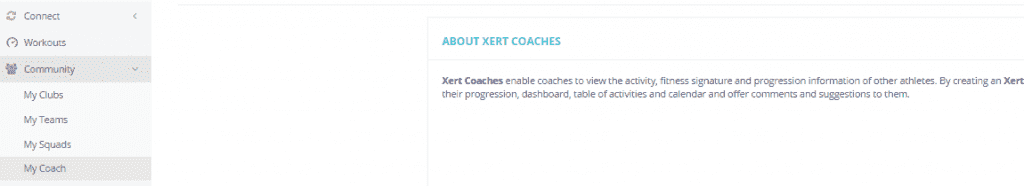

Community bölümü zekice hazırlanmış. My Clubs, My Teams, My Squads ve My Coach diye dört bölüme ayrılmış. Her bölümün amacı paylaşacağımız teknik detayın gruba uygun olmasını sağlamak. Örneğin haftalık grup sürüşlerimde rakiplerim de varsa güç detaylarımı veya interval çalışmalarımı görmelerini istemem, bu grubu My Clubs altında takip edebilirim. Daha özel paylaşımları My Teams, My Coach altında yapabilirim.

arkadaşlar power sprinter ayarını ayarlardan değişebiliyorsunuz program size onu demiyor gözden kaçmış sanırım ayarlara girin atlet tipi menüsünden kendinize uygun olan seçeneği seçin grafikten

@Bahadır Gürel siteden hiç 1 şey anlamadım ben açıkçası power sprinter seçtim profilde de öyle gösteriyor hiç 1 şey yapmadığım için değerlerim sıfır olarak gözüküyor burada benden istenilen ne en kötüsü bunu anlayamadım bu arada stravada ne oluyor acaba?
