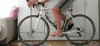

Daha önce şehir bisikletim vardı 600km kadar kullandom. Yol bisikletine geçtim. 3 gün once 20 km sürdüm ve sırtımda, belimde ağrı oldu hâlâ hafif ağrı var.
Sele kelepçesinden aynakolun ortasına olctugumde kadro boyu 56-57 gibi bir şey çıkıyor.
Boyum 1.79
İç bacak boyum 83.5
Alışma süreci olduğu için ki ağrı oldu, yoksa duruşum mu yanlış, yanlis ise neyi düzeltmeliyim ?_20180528_140406.jpg
Ayrica diz/pedal uyumum da dogru mu ?

Güzel hort olmuş ama Bisiklet sanki sana büyük gibimi markanın kadro beden tablosuna baktınmı

Seleyi birkaç cm indirin. Yol bisikletinin sürüş pozisyonu şehir bisikletine göre eğik olduğu için ilk başlarda ağrı olması normal.

Öncelik olarak şehir bisikletinden yola geçiş süresi içinde hissettiğiniz ağrılar normal sayılabilecek şeyler malum sürüş oturuş eğilim v.s hepsi farklı...
Bu arada Kadro boyu,179 boya ve iç bacak ölçüsüne göre 54-55 normal 56 (sele ayarı ile tolere edilebilir) 57 ise büyük biraz(iç bacak boyunuzu baz alarak yazdım yanlış anlaşılma olmasın)resimdeki duruş pozisyonun üç aşağı beş yukarı doğru(sele yüksekliği aynakol mili ile selenin tam ortasından ölçtüğünüz zaman 74 cm gibi rakamlarda olması gerek)Sele ileri geri ayarındada bir problem yoksa vücudunuzun alışmasına süre verin derim
Edit:resime tekrar bakınca sele biraz yüksek kalmış.bir önceki mesajda arkadaşın dediği gibi sele yi biraz daha aşağı alın.74 cm gibi olması lazım..

@gurkanercay gürkan sıkıntı yokmuş senin bisiklette. Normal gözüküyor.
Not: Selenin yüksekliği normal gibi. Çünkü ayakkabı yok.

@bilalfidanboy fotoğrafta sele yüksekliği 72 cm, diğer fotoğrafta da dizimden aşağı duz çizgi çekince pedalın ortasının biraz ilerisinden geciyor seleyi biraz geri alsam daha mı uygun olur

sele alçak duruyor,ayağına bir ayakkabı yada terlik giyseydin iyi olurdu,birde tam yandan çekmemişsin fotoğrafı
kadro boyu doğru almışsın

Seleyi iç bacağıma göre ölçüp ayarladım şimdi sorun yok
Gidondan bakinca ön jant gobegi bana yakın taraftan gozukuyor bu gidon boğazı uzun demek mi

@gurkanercay aslında ben su terazisi kulanıyorum biraz daha hassas...sele ileri geri için yine aynakolu yere paralel gelecek şekilde ayarlayın (saat 3 yönünde kalsın) aynakol milinin ortasından arka maşaya doğru 5 cm işaretleyin,selenin ucundan aşağı dik olarak bir sanal çizgi (yada su terazisi kullanın)oluşturduğunuzda işaretlediğiniz 5 cmlik kısım ile selenin uç noktası arasında dikey düz bir çizgi olması gerek
Diğer bir yolda sık bilinen diz kapağı altında kalan kısım ile pedalin yere paralel şekilde kaldığı anda tarak kemiği ile birleştiği yerin yine dil ve düz bir çizgi ile kesişmesi
Bu arada sele yüksekliği cm bazında iç bacak boyunuza göre normal(benim tahminin 74 gibiydi iç bacak ölçünüze göre)

Anladığım kadarıyla aynakolun ortasından arka tekerleğe dogru 5cm bir düz çizgi çekip dumduz yukarı cikardigimda selenin ucuna mı denk gelmeli
@bilalfidanboy gidondan baktigimda ön jant göbeğinin gözükmesi ne oluyor

@gurkanercay evet aynen öyle..bir bakıma ikinci bilinen geleneksel yöntem ile bir bakıma aynı kapıya çıkıyor..yinede 30 km gibi rakamlarda varsa anormal bir problem ortaya çıkacaktır...şu anki haliniz olan dile getirdiğiniz ağrılarınız için dediğim gibi biraz alışma süreci tanıyın kendinize
Gidon olayı biraz daha profosyonel şöyleki fren sti kollarından tutup sürüş yaptığınızda ön jant göbeği gözükmeyecek denir( o konuya hakim Arkadaşlar daha iyi cevap verebilir)
