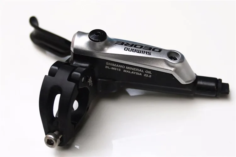

Hemen her Shimano fren kolunda "Mineral Oil" ibaresi vardır. Shimano'nun tüm hidrolik disk fren setlerinde mineral yağ kullanılır.
Sizin başınıza gelen olayda Salcano servisinin bariz kusuru var. DOT sıvı konulan fren kolunun, hortumlarının ve kaliperin komple değiştirilmesi gerekiyor. Firmayla iletişime geçip durumu anlatın ve setin komple değişimini talep edin. Firma değişimi kabul etmezse, tüketici hakem heyetine başvurun.
