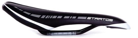

Selamlar, siz değerli üstadlara bir sorum olacaktı. Selemin arka uç kısımları biraz yukarıya doğru eğilimli olduğundan, sürüş esnasında ortaya doğru kayıyorum. Bu pozisyonda rahatsız olduğum için, kendimi tekrar geriye doğru itiyorum. Totom en gerideyken, orta kısıma temas az olduğundan sanırım daha rahat ediyorum. Tabii bu sefer de ayaklarım pedala doğru daha açılı bir hal alıp uzaklaştığı için iletme kuvvetim zayıflıyor. Hatta pedala yetişemiyorum.
Selenin ortasi ile arkası arasında yükseklik farkı var. Ben ortaya göre ayarlamıştım sele yüksekliğini. Yukarıdaki sebepten, yarım cm indirdim. 2 sürüş yaptım. Ama çare olmadi. Hatta orta kısımın yüksekliği azaldığı için dizlerimde ağrı oldu.
Sizlere sorum, bisiklet sürerken selenin neresine oturuyorsunuz? Arka yüksek kısıma oturan var mi aranızda benim gibi? Sürekli ortaya doğru kaydığım için seleyi biraz gidona dogru almak, sorunumu çözer mi sizce?
Cevaplarınız için çok teşekkür ederim.
Selamm Bahsettiğiniz sele zaten sizi öne atmak için yapılmış bir sele sürekli agrasif sürenler için arkası kuyruklu sele kullanılır ki öne egildiginizde poponuzun arkasında bosluk kalır işte selenin orda egim olunca öne doğru destekler sürücüyü ve agrasif pozisyonda daha rahat etmesini sağlar siz dik sürdükçe sele sizi öne doğru iter eger cok agrasif sürmüyorsanız tamamen düz seleler mevcut ondan kullanmanız gerekir doğru zamanda doğru sele kullanınca nereye oturmanız gerektigini poponuz kendi bulacaktır zaten ayrıca sele ayarı kesinlikle gidonla bagımsızdır ikisini birbirinle baglantılı ayarlamak cok yanlıştır sakatlık cıkabilir

Çok faydalı oldu bana. Selemin, bu özellikte bir sele olduğunu bilmiyordum. Bu durumda, benim istediğim gibi bir oturuş zaten, yapısına uygun degil. Üst kısım, oturmak için değil, destek için. Yani beni sürekli beni ortaya doğru itecek. Bu sebepten sanırım, en rahat pozisyon, gidonu alttan tuttuğum, aero pozisyonu..
Pedal ayarını, zaten ortaya oturunca yapabiliyorum. Eski yüksekliği ideal ölçüm olacak ki, ağrı falan yoktu. Bu durumda, tekrar yarım cm yükseltip, orta kısımda oturmaya alışacağım.
244181 dosyayı görüntüle
Merhaba, ben sele ayarımı pedala göre ayarlarken aynı zamanda su terazisi de kullanmıştım. Tabi ki her kişiye göre değişebilir ama bir bakmanızda fayda var. Ben hava kabarcığı tam orta noktadayken kullanıyorum, selem de şu;
