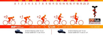

Aslında satan var ama bildiğin oluklu karton zaten bu :)
192079
Yardımcı olabilir;

Kartonun dış kağıtını çıkarmazsam iz çıkmıyor,çıkarıncada net br basınç noktası bulmak zor oluyor. 2 defa test yaptım birinde 10 birinde 11-12 çıktı. Turnusol kağıtı gibi ince test kartonları olacak,bu sizin paylaştıpınız ölçüleride belirtip müşteri doğru yönlendirecekler. Lakin bunu yapan pek firma yok. Bu sele üreticileir iso9001 gibi sertifikaları süs için mi almışlar acaba?

Dediğiniz gibi "büyük bisiklet mağzaları" olay neden bununla sınırlı tutuyorki? Hemen hemen her kaliteli bisiklet üreticisi kendi kadrolarına göre kadro boyu ölçümünü paylaşıyor.Bu güzel bir şey, neden sele üreten firmalar, kendi test kitlerini seri üretip satışa çıkar mıyorlar?( buradaki bahsettiğim şey basit pelvis ölçümüne yarayacak uygun kalıplar, çıkan sonuçların yorumlanıp, sürüş stilimize göre hangi modellere yöneleceğimizi belirten bir kılavuz) Müşteri odaklı,kaliteyi ön planda tutan firmaların yapması gereken bir şey değil ki bu?
Sene olmuş 2019, biz halen kartona oturup test yapmaya çalışıyoruz :komik: Bu durum ne kadar doğru? Özellikle bu uluslar arası standartların alıp başını gittiği bu zamanlarda...
Bu tebeşirli muhabbeti deneyeceğim bakalım..
Bir diğer nokta ise, mesala +2 pozisyonunda bisiklet süren bir erkek için. Selenin ortasında çukurlu açıklıklardan olması gerekli mi değil mi sağlık açısından?

arkadaşlar ben dün erdoğanlar bisiklette ölçtürdüm. simetrinin sağından ssolundan olan toplam uzunluğu alıyor gibi düşünebilirsiniz. en basit şekilde bunu birine ölçtürerek yapabilirsiniz. sonra sele üreticilerinin değerleriyle kendi ölçünüzü karşılaştırıp sele genişliğini elde edebilrsiniz.
