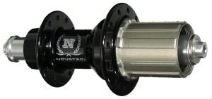

Bana daha çok freehub body denilen parçanın (Türkçe'sini bilmiyorum) içindeki tırnaklar gitmiş olabilir gibi geldi.
Pedal çevirince ruble dönüyor mu yoksa düz mü duruyor?

O halde dediğim gibidir. Kaset ruble kullanıyorsanız resimde görünen parçayı (rubleyi sökünce göbekte kalır) değiştirerek çözebilirsiniz. Vidalı ruble kullanıyorsanız iç parça temini mümkün müdür emin değilim ben hiç piyasada denk gelmedim. Ama rubleyi değiştirirseniz iç parça ile birlikte değişir. Kaset rublede ise rubleyi değiştirmek işe yaramaz. Ya göbeğin komple ya da sadece freehub'ın değişmesi gerekir. Nasıl sökülüp takıldığı ile ilgili videolar görmüştüm ama şahsen hiç sökmeyi denemedim. @Yigit Kabadayi

Konuyla ilgili bilmeyen arkadaşlara da lazım olur şöyle bir özet geçeyim görsel olarak:
Kaset Ruble:Kaset Göbek:
Vidalı Ruble:
Vidalı Göbek:
* Resimler alıntıdır.
@Yigit Kabadayi
Kaset ruble ise 2 seçenek var. Göbeğin değişmesi biraz zahmetli ve masraflı olabilir ama seçeneklerden birisi komple göbek değiştirmek. Diğeri ise göbeğe ve rubleye uyumlu freehub body temin etmek. Üstten sağdaki resimde göbeğin sağındaki parlak renkli, dişlilerin üzerine geçtiği parça. Şu linkte mesela bazı ürünler var: (Örnek ararken buldum bunu, belki daha çeşitli ve ucuz/pahalı satan yerler de vardır)
Adı flibber olarak geçiyormuş bu arada.
Hazır hızlıca bir arama yapmışken flibber değişim videosu da ekleyim tam olsun dedim:
