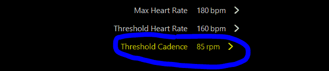

Bu grafiğe quadrant analizi diyorlar. Gördüğüm kadarıyla optimum kadans ve kas tipi kullanımıyla ilgili. Dikkat edilirse grafik 4 bölgeye ayrılmış; her biri roma rakamıyla tanımlı. Bu grafiğin yatay ekseni metre/saniye cinsinden pedal hızını, dikey ekseni Newton-metre cinsinden uygulanan torku gösteriyor. Ayrıca grafikte kesişen iki beyaz çizgi de var; biri dikey diğeri yatay. Kesiştikleri nokta önemli. Çünkü bu noktadan kırmızı bir eğri geçiyor. Bu kırmızı çizgi benim max güç-zaman eğrisini gösteriyor. Beyaz çizgilerle kesiştiği nokta ise FTP değerim. Özetle, yatay beyaz çizgi FTP hattını, dikey beyaz çizgi optimum kadans hattını gösteriyor. Ancak program optimum kadansı hesaplamıyor. Bunu programa benim tanımlamam gerekiyor (85 rpm olarak önceden tanımlamıştım). Son olarak, grafikte mavi noktalar var; bazı yerler yoğun, bazı yerler seyrek. Bu noktalar her dakika ürettiğim kadansın dağılımını gösteriyor.

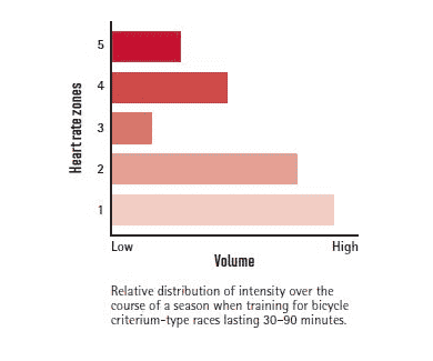

Zamana karşı yarışlarda iddialıysanız ve bu yönde çalışmak istiyorsanız bir sezon boyunca nabız dağılımınız aşağıdaki gibi olmalı:
Kriteryum yarışlarda iddialıysanız ve bu yönde çalışmak istiyorsanız bir sezon boyunca nabız dağılımınız aşağıdaki gibi olmalı:
Genel yol yarışlarında iddialıysanız ve bu yönde çalışmak istiyorsanız bir sezon boyunca nabız dağılımınız aşağıdaki gibi olmalı:
Ufak detaylar ama, yıl boyunca bir antrenman programı uygulamak ve bu tür detaylara dikkat etmek, hedefe odaklı ve başarı yolunda ilerlememizi sağlar.

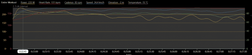

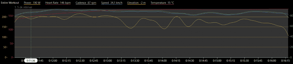

Bugün sahilde şiddetli rüzgar vardı. Velodromda turladım ama epey yorucuydu. Eve gelip de eski bir velodrom antrenmanıyla kıyaslayınca aradaki fark çok bariz belli oluyor.
Rüzgarın az olduğu bir sabah antrenmanı
Bugün rüzgarlı ortamdaki antrenman
Nabızdan (kırmızı çizgi) veya hızdan (mavi çizgi) rüzgar olduğu hiç anlaşılmıyor ama güçten hemen anlaşılıyor (sarı çizgi).
Adeta 200 metre rüzgara karşı, 200 metre rüzgar arkada. Sanki 200 metre yokuş çıkıp, sonra 200 metre yokuş inmek gibi.
