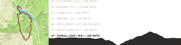

Testin mantığı çok basit, her üç bisiklet ile de belirli bir parkuru olabildiğince sabit güç uygulayacak ve elde ettiği zamanları kıyaslayacak. Bunun için pedaldan güç ölçer kullanmış.
Dairesel bir parkur belirleyip, parkuru 6 parçaya bölmüş ve bu parçalarla da bisikletleri düzde, yokuşta, inişte, sprintte, spinde ve genel toplamda karşılaştırma yapmayı amaçlamış. Tabiiki rüzgarın aynı kalması mümkün değil, bunu o da söylemiş ama olabildiğince bilimsel bir karşılaştırma yapmaya çalıştığını belirtmiş
Görselde de görebildiğiniz gibi
- ilk bölüm dümdüz, 300 watt uygulamış, yaklaşık 9 kilometre gibi düşünebilirsiniz
- İkinci bölüme "roller" adı vermiş ve zone 2 nabız bölgesinde rahat rahat sürdüğünüzü düşünün, yani 170-180 watt civarı güç uygulamış yaklaşık 8 km
- Üçüncü bölümde tırmanış yapmış, 300 watt hedeflemiş mesafe yine 8 km
- Dördüncü bölüm iniş, pedala dokunmamaya çalıştım diyor, mesafe yaklaşık 3.5 km
- Beşinci bölümde "spin" yani yine hafif tempo çevirmiş fakat kısa bir süre tüm gücüyle sprint atmış, toplam 3.5 km
- Altıncı bölüm 160 metrelik bir tırmanış,
- Son bölüm ise parkurun genel toplamı, tam olarak 30 km

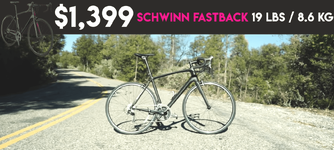

1000 Dolarlık karbon kadro+105 set bisiklet:
İkinci bisiklet çoğumuzda olan, kendimizinkiyle özdeşleştirebileceğimiz bir bisiklet, 105 setli sıradan karbon bisiklet
Bu kesinlikle bir tatlı su bisikletçisi bisikleti
Detaylarından bahsetmiyorum bile çünkü forumun büyük bir kısmında buna muadil bir bisiklet var.

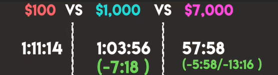

7)
Bu son bölüm 30 km'lik tüm parkurun ortalaması
Sonuç: Market bisikleti ile karbon+105 setli bisiklet arasında %10 fark var, karbon 105 setli bisiklet ile Super Bike arasında %10 fark var
Yani yukarıda sorduğum sorunun cevabı: Karbon kadrolu 105 setli bir bisikletle 24 ortalama ile tamamladığımız sürüşü market bisikleti ile aşağı yukarı 21-22 ortalama ile, Super Bike ile 26-27 ortalama ile tamamlayacakmışız
Yani bu bisikletlerin değeri olan: 100 dolar, 1000 dolar ve 7000 dolar arasında sırasıyla 10 kat ve 70 kat fark olmasına rağmen, performansa etkileri %10+%10 = %20 civarında
