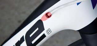

Arkadaşlar merhaba. Yakın zamanda kullanmadığım için satılığa çıkarmış olduğum lapierre sensium 100 bisikletimi satıştan vaz geçip dün satıştan çektim. Önümüzdeki sezona hazırlamak için bakımlarını yaptım temizlerken farkettimki, içeri giren kablonun ağızında çatlak var. Hemen aldığım yeri aradım durumu anlattım ve beklediğim cevabı aldım, "darbe almıştır". Yok dedim almadı darbe felan daha 150 km bile binmedim, bırak darbeyi yanının üzerine yere bile bırakmadım bisikleti. Sen dedi fabrikayı ara en iyisi aldım bir adamın numarasını ama hafta sonu tabi bakmıyor telefona. Bu olay başına gelenler ne yaptı anlatırsa ona göre bir yol izleyim.

Evet alt taraftada varmış. İyi ki satılmamış bisiklet bu halde.

Klasik Türk usulü cevaplar darbe almıştır yere düşmüştür vs. resimdeki çatlak kaza sonrasında olması zor içten olmuş gibi görünüyor. Aldığınız yeri aramaya gerek yok onlar garanti vermiyor.Direk accell bisiklete ulaşın büyük ihtimalle bisikleti yada kadroyu isterler.İncelendikten sonra artık ne olur bilmiyorum.

Ben de LAPIERRE karbon kadro kullanıyorum, daha yeni sayılır kadro. ACCELL bisiklet getiriyor Türkiye'ye bu canavarları. Onlar ile iletişime geçmen halinde mutlaka ilgileneceklerdir.
İade veya değişim konusunda kesinlikle sabıkalı değiller, sizden kaynaklı bir sorun değilse mutlak suretle yaparlar değişimini.
Zaten oraya nasıl bir darbe uygulayabilirsiniz ki? Ezik yoksa içten çatlamıştır belli ki.

Bu hasar karbon kadro çatlağı değil, arka vites yolu için kadro üzerine eklenen plastik (veya muhtevi aparat) klavuz hasar görmüş. Şimdilik karbon kadroya direkt etki eden bir durum yok, o nedenle çok üzülmeyin. Daha sonra detaylı açıklamaya çalışırım (yakın zamanda carbonda internal cablo sistemi ile ilgili bir konu açmayı planlıyorum) ama şu an özet olarak şöyle izah edeyim :
Arka aktarıcıya giden vites teli fazla basınç yaptığı için (sebebini bilemiyorum, yanlış vites ayarı olabilir) klavuz plastik hasarlı. Arka vites aktarıcı üzerindeki vidasından gerginlik ayarını şimdilik en hafif duruma (veya boşda) alın basınç azalsın.

@Yılmaz Uyar sorun kılavuzda değil hocam çatlak kadroda. Kılavuzun yuvasında yani. Arka vites tansiyonuyla hiç oynanmadı. Ön aktarıcı tarafında olsa anlıycam çünkü aynakol değiştiğinde ayar yaptım ama arka aktarıcı ayarı hiç yapılmadı.

tel gerginliğini taşıyamamış ordan çatlamış önemsiz ama mide bulandırır,sonuçta üretimle alakalı bir sorun var ve onarımı veya değişimi gerekir.

@mehmet.ali Çatlağı fark edince bisikleti ilandan çekmeniz, takdir edilesi bir dürüstlük örneği. Çatlağın kadroda olduğu çok net görünüyor ve buna yol açan da kablo kılavuzu. Ürünün garantisi devam ediyorsa garanti kapsamında değiştirilmeli. Tel gerginlik ayariyla basincin azaltilmasi onerilmis ama kadro zaten ufak da olsa catlamis durumda. Umarim süreç fazla uzamadan mağduriyetiniz giderilir. Benim icin büyük firma kalitesini satış sonrası verdiği hizmet ile gösterir, bakalım accell bu konuyla hangi derecede ilgilenecek .

Garip bir yerden çatlamış,kadro incelemeye gider büyük ihtimalle. Accell'le iletişime geçin onlar fotoğrafları çekip yollarlar yada kadronun kendisi gider.

Garantiden yararlanamaz da kadro böylece elinizde kalırsa sıvı epoksi ile çatlak ilerlemesini durdurursunuz. Yalnız dikkatli uygulamanız lazım, yoksa kablo da yapışır.

Accell'in Manisa'da yer alan fabrika telefonlarını arayıp durumu izah edin. Hatta fotoğrafları mail atın ki inceleyip sorunu görebilsinler.
Accell boya atması nedeniyle ilk yol bisikletimi, sıfırı ile değiştirmişti. Benim nazarımda basit ve ilgisiz bir firma değiller, size de yardımcı olacaklarını düşünüyorum.

@Onur YCL Hocam aslında satıştan çektikten sonra farkettim ama tabi görsem yine bu şekilde satmazdım. Sanırım tel gergin olmuş ve balkonda duruyodu, soğuk sıcak derken çatlamış olabilir. Kısmet garantiye girerse girer girmezse yapacak bişey yok.

Accell Bisiklet'in garantide zorluk çıkarttığı pek görülmemiştir hocam, bir sorun olacağını sanmam ilgileneceklerdir inşallah :)
Öte yandan çok ilginç bir yerden çatlamış, gerginlikten dolayı olduğu çok açık. Her markada böyle durumlar görülebileceğinin bir örneği daha olmuş oldu bu konu.

Firmalar farklı dizayn yapsa da, özünde aynı sistem geçerli. Yani karbon kadro üzerine; kablo yolu aparatı sonradan eklenir. Bazı fırmalar bunu kapatır, bazıları dışarıda bırakır. Bu bilgileri siz kadroya üzülmeyin diye belirtiyorum, yoksa tabiki hakkınız neyse onu firmadan talep edin.
