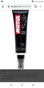

Bu bağlamda ben de birşey danışmak isterim. Gres yerine pedal veya sele monte ederken vazelin yada el kremi kullansak işe yarar mı?

@Aybek Cihan rengi nedir?
Bendeki karbon olsa bunu denerdim kesin..😁

@HakanAydn Rengi markadan markaya değişebilir. Park Tool'unki mavi sanırım. Bendeki gibi cam rengi olanlar var.

@Aybek Cihan Bu pasta/macun, bir yağ türevi değildir. Kullanım amacı, yüzeydeki sürtünmeyi arttırmaktır.
Karbon parçaların montajında, bu tür pasta/macunların alternatifi olarak kullanabileceğiniz, çok kolay bulunan ve ucuz bir madde var: Saç jölesi. Deneyin, işe yarıyor.

@Mehmet Altuğ Alışkanlık, herkes karbon yağı dediği için ben de öyle diyorum. Macun olduğunun ve işlevinin farkındayım. Jöle önerisi çok iyi.
