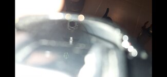

Eray
2014—15
Görüntüde pek belli olmuyor ama ön ve arka arkarıcının telleri kadro içinde 1 tur birbirine dolanarak çekilmiş. Bu durum normal mi?Screenshot_20200827-212107_Video Player.jpg
