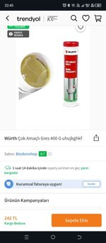

Herkese keyifli forumlar 🙋🏻‍♂️,
Şu ürünü aldım, dün teslim aldım. Henüz kullanmadım ama bir hafta sonu yazlık bisikletim için korozyon ve pas engellemek adına 3-5 ay yatarken korumak için bir gres bakıyordum , bu ürüne denk geldim.. Biraz kaliteli biraz da amacına yönelik bir ürün olması adına bu üründen yana tercihimi kullandım lakin, ürünün kapağı, tapalı idi.. ne çevirmeli , ne jelatin korumalı.. 🤔 Hollanda üretimi denmiş ama bilemiyorum.. kirli sarı bir rengi var. Umarım iyi bir yağdır..kullanan vr mı aramızda? Ürünün açıklama kısmı gayet doyurucu açıklamalara sahipti..
312011 dosyayı görüntüle
Bu markanın araç için çıkardığı ürünlerini kullanıyorum, hepsinden memnun kaldım, gayet hepsi kaliteli idi,sizin de bu uygulamanız için kat ve kat üstün bir ürün olduğunu düşünüyorum.
