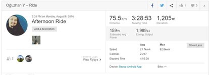

Telefondan stravayı açıp saattende kayıdı başlattım. Bununla beraber iki arkadaşımda başlattı.Ölçtüğü değerleri tam saptamak için.

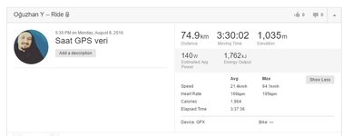

  1. Yükselti diğer arkadaşlarımda ve stravada 1200'ken saat 1000 civarı ölçtü.
  2. Ortalama hız ikisindede aynı çok az bir sapma var oda durmadığım için.
  3. Saatin artısı kalp ritimleri görmeniz ortalama ritim ve max ritim.
  4. Max speed az ölçtü.3 kişi pedalladığımız için bu telefon değerleri gayet birbirine yakınken saatin max hızı geride kaldı. Saat anlık hızı 1-2sn geçikmeli olarak yansıtıyor. Arkadaşımda km saati var o 30la giderken benim saatim geriden geliyordu.

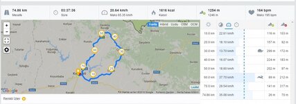

Yükselti grafiği : (link)

Decathlon Coach yani Geonaute verilerimiz:
Link : (link)

Strava :
Link: yok kaldırdım :D 2x tur gözüküyordu profilimde o yüzden sadece ss var
3 Programıda karşılaştırmasını yükledim
strava android app = saatin gpx dosyasının runtasticteki yükseltisi aynı. Max hız tutmuyor.

@orcun oguzhan aynen ama gps kopması hiç olmadı yükselti grafiğini yükledim.Gps kopmadı ama 3 tane strava app göre 200 metre gibi bir evo düşük çıktı.Evo düşük çıkınca max hızıda etkilemiş :)
