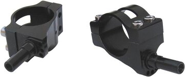

Resim yükleyemedim. Kızıma aşağıdaki linkte yer alan bisikletin pembesini almıştım geçen sene. Kızım büyüdükçe hızlı sürmeye başladı. Havalar ısınınca dışarıda da sürmek isteyecek muhtemelen. O yüzden fren takmak istiyorum. Evde boşta duran tiagra kumpas frenim var, ona kol ve kablo alıp takmak istedim fakat makul bir yerden vidalama için delik açtığımda fren bacakları olması gereken yere kavuşmuyor. Mümkün olduğunca düşük maliyetli bir freni nasıl takabilirim? Ölçü falan gerekiyorsa akşam alırım.

Bunun gibi bir adaptörün doğru uzunlukta olanını bularak/yaptırarak fren tekerleğe yaklaştırılabilir: (link)
Maşalara birer çift pivot ((link), (link)) takılabilirse (delerek, kelepçeli bir adaptör uygulanarak) cantilever fren de uygulanabilir gibi duruyor. İşçiliği, pivotu, (link), (link), (link)((link)olarak da bulunabilir tabii) derken gerçek bir bisiklete geçmek daha makul olabilir.

Ön maşanın şaftına, teker eksenine kusursuz dik 2 delik açmak çok zor bir iş. Muhtemelen tutmaz, ve fren düzgün sıkmaz. Yapılsa bile frenin yetişmesi için teker ebadı büyüyecek, veya aracı parça (adaptör) kullanmak gerekecek. Ayrıca bu dolu lastiklerden feragat edip ince şişirme lastik takmak gerekir kumpas fren takabilmek için. Bu sebeple, bunun orjinalliğini bozmadan satıp 12" zincirli bir bisiklet al bence. Yan denge ayaklarıyla geliyolar zaten. İlk başlarda zincir ve aynakolu çıkartırsın, bu bisiklet gibi kullanır, geçiş sürecini yumuşatmak için.
@Spartiat İlk linkteki adaptör mantıklı duruyor. Akşam bakayım ölçüsü uyarsa denerim. Uyar gibi görünüyor.
@Can Çelik Teker kalınlığı kurtarıyor kaliperi.

Bu kadar ugrasmaktansa bu adaptörlerden alsan en iyi cözümü bulmus olursun bence.
