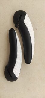

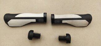

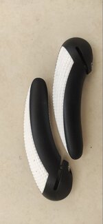

Dün itibari ile almış olduğum, Cube Naturel Fit Tour elciklerinin montajını ve genel kullanım değerlendirmesini yaptım.
Elcikler ergonomik bir yapıya sahip, beyaz bölgeler yumuşak dolgu bir malzemeden yapılmış. Üzerindeki hariç bir çift tapa daha çıkıyor. İlk başta yedek diye düşünmüştüm fakat inceledikten sonra, farklı gidon çapları için farklı kalınlıklarda tapalar olduğunu gördüm. Barendleri kullandığınızda tapaya gerek kalmıyor.

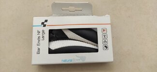

Firmanın yine bu elcikler için ürettiği Bar Ends' ler mevcut. Elciklere uyumlu üretildiği için tam oluyorlar. Diğer üründe olduğu gibi yine beyaz bölgeler yumuşak dolgu malzemesi ile desteklenmiş.

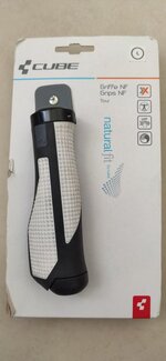

Ürünün üç farklı modeli piyasada mevcut. Race, Tour ve Comfort olmak üzere. 14.11.2021 tarihi ile Cube Natural Fit Tour Elcek 169 TL, Cube Natural Fit Bar End Large 179 TL. İlginçtir ki bar endler elciklerden daha pahalı.
Montaj için Tork anahtarı, 4 ve 3 mm alyan, mümkünse alkol gerekli.

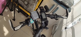

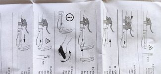

Elciklerin montajında, tork anahtarı ile 5 Nm ile sıkıyoruz. Bar Endler ise 7 Nm tork ile sıkılmakta. Elcikleri takmadan önce gidonu alkol ile temizliyoruz.
Standart model 22mm çapındaki gidonlar ile uyumlu.

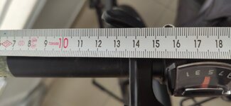

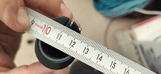

Elcik montajında 124 mm olan elcik payım. 137 mm ye çıktı, yeni elcikleri barend ile birlikte kullandığınızda 13mm kadar ek bir alan ihtiyacı doğuyor.

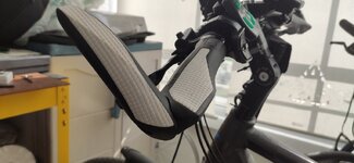

Elcikler kullanımda rahat, bisiklet üzerinde gelen elciklere oranla tutuşu ve darbe sönümlemesi daha güzel. Tutuş farklılıklarından dolayı elde uyuşma yapmıyor. Diğer elciğe oranla farkını denemek için Bar End' leri kullanmadan sürüş yaptım. Normal elciklere oranla 5 ile 10 Km arası daha fazla yolu uyuşma yaşamadan gitmek mümkün.
