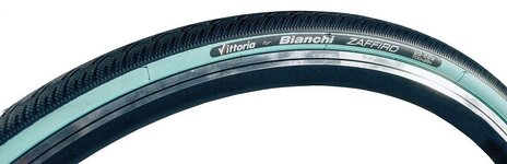

    Çok teşekkürler @HasanUzun Bey . Bence de bu bisiklete çamurluk çok yakışıyor. İlk resimdeki gibi Nikelaj çamurluklar bulursam hemen alacağım. Dış lastikleri kesinlikle bembeyaz istiyorum. Fren-vites kablolarını da sarı yapma gibi bir düşünce var. Değişimleri yaptıkça paylaşacağım.

    Camurluk ve beaz lastik bu bisikletin tüm Orjinalligini bozar, hele hele sari Fren Vites kablolari.
    Lastik olarak bianchinin orjinal lastikleri olsa bence daha iyi durur ve kablolarda siyah kalsin.
