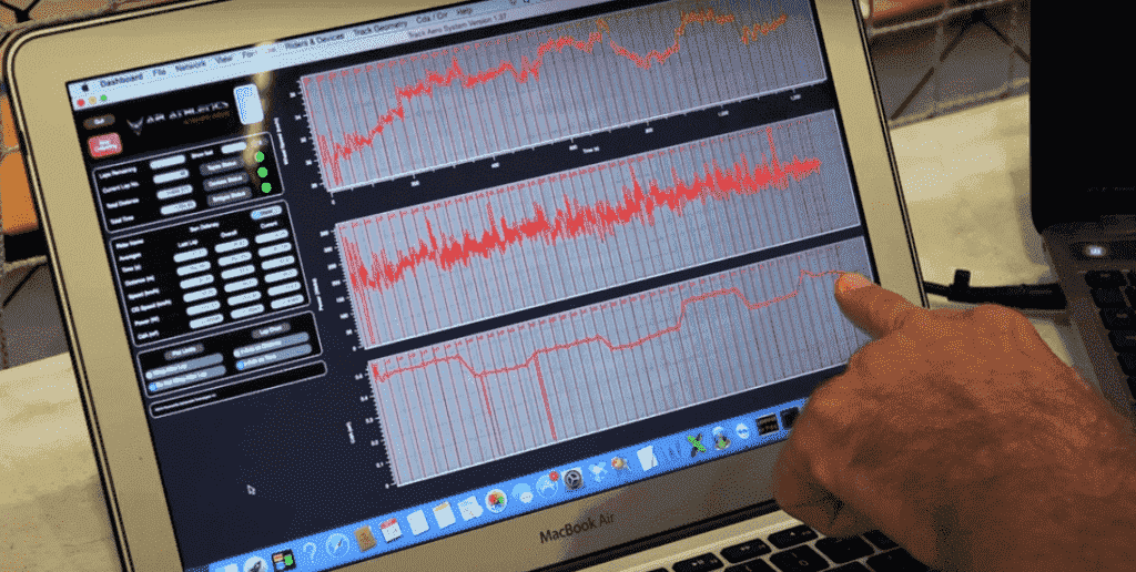

ERO Sports’un Alphamantis Track yazılımı kullanılarak her pozisyonu iki kez tekrar edeceğiz ve CdA'yı ölçeceğiz.
Cd (coefficient of drag) = Sürtünme katsayısı
A = Rüzgara maruz kalan yüzeyin büyüklüğü (A küçüldükçe, aynı güçte hız artar)

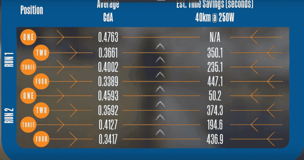

4 farklı pozisyon, 4 farklı rüzgar direnci
Bu testi daha sonra ikinci bir sürücüyle de tekrarlayıp, sporcudan sporcuya değişip değişmediğini öğrenmeye çalıştık ve sonuçlar ilk sporcuyla (videodaki sporcu = Jim ) tamamen aynı çıktı.
Test için Scott Foil 40 kullanıldı ve 40 km/h sabit hız korundu.
1. Pozisyon: Dirsekler düz, eller vites kollarında
En güvenli ve konforlu sürüş pozisyonu
Bu, bizim çoğu zaman kullandığımız pozisyondur. Konforludur ve vites-fren kontrolü sağlar. Aynı zamanda en yavaş pozisyondur çünkü en dik duruş açısına sahiptir
- CdA 0.4678
2. Pozisyon: Dirsekler düz, eller boynuzlarda
Gidonu alttan tutmak, rüzgar yediğimiz alanı (A) biraz düşürür fakat kollarımız hala çok fazla rüzgar yer.
Bu sürüş pozisyonu da pek çoğumuz için nispeten konforludur. Üst gövdeyi düşürüp, rüzgarla temas eden alanı düşürdüğü için hava sürtünmesini azaltır, fakat hala kollarımız, rüzgara direnç gösteren iki adet silindir gibi, rüzgarın tam olarak karşısındadır. Ve silindir, pek de aero olmayan bir cisimdir
- CdA 0.4065
- İlk pozisyona göre watt kazancı : 67 watt (40 km/h hızda)
3. Pozisyon: Dirsekler kırık, eller boynuzlarda
Yarışlarda profesyonellerin böyle sürdüğünü çoğu zaman görürüz, fakat uzun süre gitmek oldukça zordur
Üst gövdeyi daha da düşürmesi ve ön kol kısmını büyük ölçüde rüzgardan kurtarması sebebiyle, en hızlı pozisyon çoğumuz için budur. Fakat sürdürülemez, boyun ve kol ağrılarına sebep olur.
- CdA 0.3403
- İlk pozisyona göre watt kazancı: 112 watt (40 km/h hızda)
4. Pozisyon: Dirsekler kırık, eller vites kollarında
Ön kollarınızı (dirsek-bilek arası) germez ve dinlendirmiş olursunuz, aynı zamanda vitesler ve frenler kontrolünüz altındadır ve üst gövdeniz de olabildiğince küçülmüş (havayla temas eden alan azalmış) durumdadır. Sonuç olarak, bu pozisyonda uzun bir süre tam güç ilerleyebilirsiniz.
Bu pozisyon gövdenizi rüzgardan korur ve ön kolunuzu yere paralel konumlandırdığı için aerodinamik olarak en verimli duruma getirir. Çoğu sporcu için de konforlu bir pozisyondur ve kolları dinlendirir.
- CdA 0.3627
- İlk pozisyona göre watt kazancı: 94 watt (40 km/h hızda)
