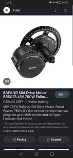

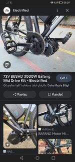

Bu elektrik kitlerinden anlamam. Bunların tahriği (motoru) direkt arka göbekte olmuyor mu? Kendine has aynakolu (krankı) niye var? Elindeki kit vitesli sistem için mi? Yoksa single mı? Bisiklet sol (zincirin olduğu taraf) tarafından yakın bir foto atar mısın sistemi anlamam için?
Screenshot_20240316_052914_com.android.chrome.jpgScreenshot_20240316_052934_com.android.chrome.jpg
Bu sistem krank göbeğinden güç iletilen zinciri ve rubleyi zorlayarak çalışma prensibine sahip.
