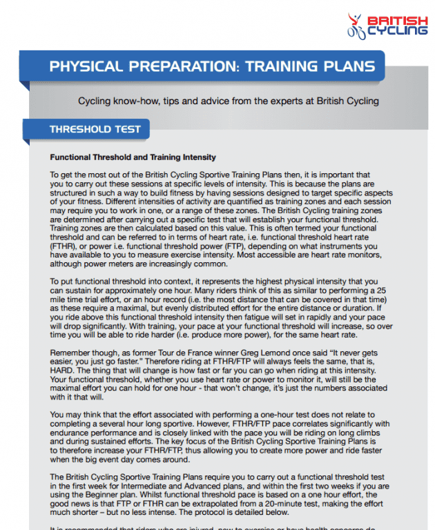

Ara sıra bana şu şekilde sorular geliyor: "benim için uygun antrenman programı önerebilir misiniz?"
Kişiye özel antrenman programı sunmam hem boyumu aşar (öyle bir deneyimim veya sertifikam yok), hem de kabul edersiniz çok zaman/efor alan bir iş. Şöyle düşünün; bir program hazırladım diyelim. Bunu önerdiğim kişi birkaç ay uyguladı ama hiçbir gelişme yok, üstelik sürantre oldu. Şimdi bunun hesabını nasıl vereyim? Program doğru muydu? Bu kişi için uygun muydu? Program harfiyen uygulandı mı? Hepsi tamamsa hata nerede? Yani iş program yapmakla bitmiyor, asıl takip ve ölçüm önemli. Bu nedenle bir kişiye özel program hazırlamam için mevcut işimi bırakıp bu işten kazanıyor olmam lazım; çünkü yapı olarak üstün körü iş yapmayı hiç sevmem, zorda kalsam bile. Geçen yıl açtığım bu konuya tekrar göz attım. British Cycling'in mottosu çok açık: Büyük Britanya'yı bisiklette dünyanın en iyisi yapmak. Tabii bu lafta olmaz. Adamlar bir antrenman programında ne ararsanız hepsini en ince ayrıntısına kadar bu sitede toplamışlar. Tahmin ediyorum İngiltere'de spor okullarında ve normal okullarda bisiklet müfredatının uygulama safhasında program için bir çerçeve oluşturmuşlar. Yani her okul kendi keyfine göre antrenman yaptırmak yerine bu standartı uygulayabilir. Tüm İngiliz vatandaşları referans alabilir. Bu nedenle herkese hitap eden, her seviye için uygun ve en önemlisi ideal bir program hazırlamışlar. Tek şart biraz İngilizce bilmek.

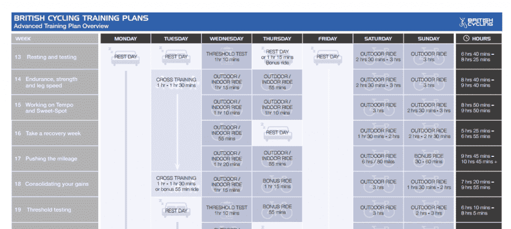

Programdan biraz bahsedeyim:
- 25 hafta süren başlangıç programı var. Başlangıç seviyesi bisikletçiler veya hayatında hiç program uygulamamış bisikletçiler için ideal. Amaç bisikletçinin 100 km'lik sportif bir sürüşü başarıyla tamamlamasını sağlamak.
- 12 haftalık temel oluşturma programı var. Orta ve ileri seviye bisikletçilerin kış döneminde kondüsyon kazanması için uygulanması önerilen program. Bu program adından da anlaşılacağı üzere herhangi bir yarışa özel değil. İlkbahar-yaz döneminde uygulanacak yarışa özel antrenmanlara hazırlamak. Yarışmayı, rekabeti seven her bisikletçinin hayatında olması gerekir.
- Orta ve ileri seviye genel programlar var. İlkbahar-yaz döneminde uygulanması önerilen (sonbahar-kış döneminde temel program uygulanıp, kondüsyon kazanılmış olmalı), yarış türüne özel detayları da içeren bir antrenman programı. Örneğin 160 km Gran Fondo veya 40 km zamana karşı için hazırlanabilirsiniz. İki program var; birisi orta seviye diğeri de ileri seviye bisikletçiler için. Hangi seviyeyi uygulayabileceğinize, bugüne kadar yaptığınız antrenmanların yoğunluğuyla programın yoğunluğunu karşılaştırarak karar verirsiniz, bu kadar kolay.
- Orta ve ileri seviye yarışa özel modüler programlar var. Bir öncekinden farkı şu: Yarış veya rekabet alanınızı sadece bir konuya odakladıysanız, örneğin dağ tırmanışları, modüler programlar sizin için ideal.
Son olarak 7 haftalık panik plan dahi eklemişler.
Tekrar hatırlatayım bu proramları hazırlayanlar Büyük Britanya'yı bisiklette dünyanın bir numarası yapmaya çalışan koçlar ve antrenörler tarafından hazırlanmış.

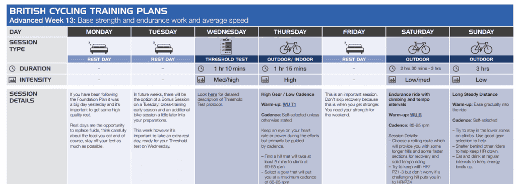

Her program haftalık antrenman takvimiyle özetleniyor. Ardından her antrenmanın detayları ayrı tablolarda paylaşılıyor. En önemlisi testler; programa zamana karşı yani FTP testiyle başlanıyor ki nabız aralığı veya power bölgeleri oluşturulup ilerleyen adımlarda doğru çalışma yapılabilsin. Bir FTP testinin nasıl yapılacağı dahi en ince detayına kadar açıklanıyor. Harcanan emek inanılmaz! Bir koçtan böyle bir program isteseniz size dünyanın maliyeti çıkar.
