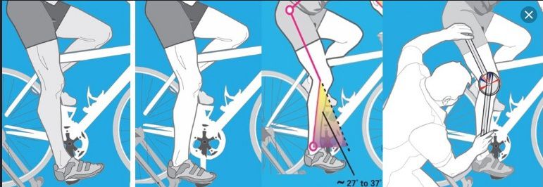

Sele yüksekliği için: Bisiklet üstünde pedala topukla bastığında bacağın tam düz olacak. Kali kilitleyip pedalı yere paralel yaptığında diz hafif kırık olması gerekir
Sele ileri geri ayarı için: Pedal yere paralel olduğu vakit dizin önünden çekilen doğrunun pedalın orta noktasından geçmesi gerekir.
Sürüş esnasında popo bir sağ bir sol yapmayacak.
Ben yıllardır bu şekilde kullanıyorum. Bir sorun ile karşılaşmadım.
Bike fit ile ilgili bir çok döküman var. Herkesin esnekliği yapısı vs farklı çok değişken var. Sadece 1.09 ile çarparak sele yüksekliğim bu diyerek ayar yapmak eksik kalır. Benim yaptığım da doğru demiyorum ama bununla ilgili çok okudum izledim. Benim tecrübem bu şekilde.

Hiç bir konuya girişmeden şunu şuraya bırakayım da kim nasıl isterse öyle yapsın.
Bisikletimin kadro boyunu bu siteye göre belirledim, Bisikleti aldıktan sonra bu sitenin verdiği ölçülerde ayarladım. 16. ay geride kaldı. Bu sitedeki ölçülere kendimi adapte de etmiş olabilirim ama çok memnunum.

@Goflet 3 sefer farklı yerlerde Bike Fit yaptırdım. Değişen sadece kısmen kilom vardı. üçündende birbirini tutmayan sonuçlar aldım. Bike Fit yabancı kanallarda izlediğimiz gibi yapılmıyor. Kişisel yorum katılıyor. Bu da her kafadan bir ses anlamına geliyor. 3 Bike Fit ten geriye 3cm ya kadar düşük, 1cm yüksek ayar vardı 1,09'dan.
