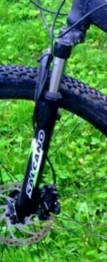

    Bisikletimde Zoom marka maşa var, 29".
    Son zamanlarda çalışmadığını hissediyorum çünkü el bileklerimde aşırı ağrı oluyor.
    Bu maşaya nasıl bakarım yaparım? Bilgisi olan veya daha önce bakım yapmış biri yardımcı olabilir ise sevinirim.

    Merhaba. Zoom maşaların bakımı olmuyor çünkü sökülemiyor. Keçelerini çıkartmadan keçe ile maşa borusu arasına ince bir tornavida sokun ve sprey gres yağı püskürtün. Her iki bacağa uyguladıktan sonra yaklaşık olarak 1 ay sorunsuz kullanırsınız.

    Tesekkurler Serkan HODANCI. WD-40 is görür mü?

    WD-40 Yağ değildir! İnce yağ katmanlı temizlik maddesidir. Würt marka sprey gres yağı alabilirsiniz..

    oraya özel alyan yaptırıp/alıp içindeki gresi molbidenli gres ile değiştirmeniz gerekiyor. ben yaptırmadım biyerden okumuştum daha kolay bir çözüm daha geniş lastik alıp düşük basınçlı kullanabilir yada ikinci el bölümünde kadronuza uygun ikinci el maşalar bakabilirsiniz

    Biraz saçma gelebilir ama maşanın keçelerine şırınga batırarak delin ve içine 5w amortisör yağı sıkın.Ondan sonra bisikletinizi kullandığınız da maşanın içerisindeki kirli yağlar maşanın bacaklarına doğru çıkacak.O yağlar çıktıkça siz silmeye devam edin ve 2,3 hafta sonra tekrar yağ ekleyin maşanızın %60,70 yumuşadığını hissedeceksiniz.

    Merhaba 1 sene sonra konuyu hortlatacağım ama olsun.bende de zoom maşa var . 2 cm anca çalışıyordu .maşa borularını peçeteyi motor yağına bandırarak yağladım ve sertlik ayarı yapılan yeri söktüm. içerdeki yayın etrafındaki plastiği söktüm ve geri yerine koydum artık çok iyi çalışıyo

    @dodurgalı_06 hocam maşanın o tırtıklı kısmı nasıl söktün?

    24 mm lokma anahtarı bilirmisin somon vida açmak için kullanılır onun çok tırtıklı olanlarıyla açmayı denedim ama küçük geldi elimde 25 mm olan da yoktu bende 24 mm yi kapağın üzerine koydum çekiç ile oturana kadar vurdum (dilerseniz internette o kapakların anahtarı var ama ben para harcamak istemedim) tabi biraz hasar gördü ,ezildi . Eğer 25 mm varsa onla olacağını düşünüyorum . Kolay gelsin
