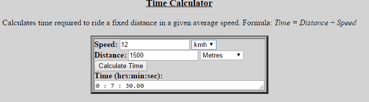

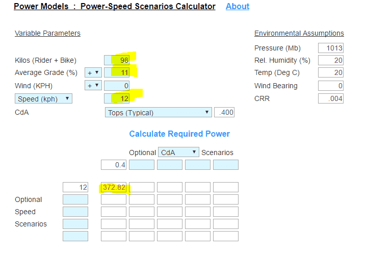

    @efeozata yaklaşık bir değer hesaplama imkanın var.
    Cycling Power Lab
    Belirttiğin değerleri girdim. Ortalama 373 watt güç ürettiğini söylüyor. Ancak rüzgar faktörü önemli. Örneğin rüzgar arkadan 10 km hızla destekliyorsa ortalama 364 watt üretmiş olursun. Daha doğru tahmin yapmak için rüzgarın o an şiddetini Strava'daki Windytv'den görebilirsin.

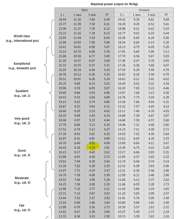

    Diğer sporcularla kıyaslamak için watt/kg dönüşümü yaparsak gücün 4,6 w/kg çıkıyor.
    Geçen süreyi dikkate alırsak (7:30) bu süre vo2max güç bölgene denk gelir. Coggan WAC tablosuna göre Cat 3 bölgesinde olursun. Ancak tüm bu hesaplar birçok yuvarlamaya dayanıyor (rüzgarın etkisi vb.).
