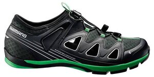

Ben bu fotodaki ayakkabiyi aldım pedalı alacakken b isikletcim elinde clikcR pedal olmadi ini beklemem gerektiğini söyledi
Eve gelince shimanonun sitesinden baktım ve clikcR kategorisinde olduğunu gördüm yanında ise clikCR pedal resmi var en iyi bunla çalışır yazıyor
Şimdi soruyorum bu ayakkabı için illa clikCR pedal mi lazım yoksa fotodaki pedali da destekler mi? (mtb pedallari)

Merhaba Aydın Bey,
Bahsi geçen ayakkabı modeli : SH-CT46
Bu ayakkabı ile kullanabileceğin pedal modelleri : PD-T700 / PD-T420 /PD-T400 / PD-MT50
Bu pedallar dışındaki pedallar ile kullanıma uygun değildir. Çünkü bu pedalların yapısı gereği yeni başlayanlar için üretilmiştir. Çabuk takıp çıkarmak için çıkarma takma sistemi kısa tutulduğu için ve hafif yay sistemi kullanıldığı için çıkarma ve takma çok kolaydır.

Peki ürün diğer fotodaki pedalın kalleri direk takılmıyor mu? sadece clickR midir? başka bir bisikletçiye sorduğumda da olur sorunsuz kulanırsınız dedi kafam karıştı . sanırım yetkili birisiniz yardım eder misiniz? diğer pedallarla tam verimde mi kullanamam yoksa hiç mi kullanamam?

Aslında diğer pedal seçeneklerinide kullanabilirsiniz fakat tek fark kal modeli olarak SM-SH56 almanız gerekir. Click'R pedallar ile SM-SH56 bu kaller birlikte geliyor, yapısı SM-SH51 modelinden biraz farklı olduğu için pedaldan çıkmayı kolaylaştırıyor. Asıl esprisi Click'R pedalın yapısı ve kallerin birleşiminin ortaya çıkardığı çıkmayı ve takmayı daha rahat hale getirmesinden ibarettir.
Yoksa bir üst yorumda kullanıma uygun değildirden kastım buydu.

o zaman fotoda attığım pedal olan pd m-540 almayı düşünüyorum fazla kolay çıkmasa da olur işimi görsün yeter ötekinden de daha ucuza gelecek .kal olarak ise anladığım kdarıyla alacağım kutudan çıkan kaller uyumlu olacak.

Bu ayakkabıyı alacaksanız alacağınız pedalında bir platformu olmalı. Bu ayakkabıların tabanları diğer MTB tabanlara göre daha yumuşak olduğu için platformsuz SPD pedallar ile uzun sürüşler zor olabilir.
Ek olarak : Almak istediğiniz ayakkabının yapısı rahat yapıda olduğu için sürekli sert çıkartmak ayakkabıya zarar verecektir.

Adaptör de alacağım şehir içi işim olursa bir yüzünü adaptörle kullanmayı düşünüyorum şehir dışına çıkarken de çıkartırım çift taraflı olur. Ağrı konusu kafamı karıştırdı biraz uzun tur derken 50 km ve üstünü kastediyorsanız hiç sıkıntı olmaz ya da dediğim gibi bir yüzünü adaptörle kullanırım alışana kadar. sizce mantığım doğru mudur? ayakkabıyı aldım bu arada delikli olması tam istediğim gibiydi.sadece pedalı kaldı.

Madem ki bu ayakkabıyı almışsınız, benim mantığıma göre Shimano PD-T400 pedal almak doğru olacaktır. Fiyat konusunda da PD-M540 daha pahalı. Madem almışsınız Click'R özelliğini kullanmamak olmaz :):harika:

clikr özelliği gerçekten bu kadar önemli midir ? ne gibi avantajları var çabuk çıkması dışında m 540 alırsam 130 tl olacak clikr model geldiğindeyse en az 170 tl olacak bisikletçimde.gerçekten durum dediğiniz gibiyse attan inip eşeğe binmeyi pek istemem:) umarım sizi çok sıkmıyorumdur sadece kararsızım ikisi de uyuyorsa şimdilik kafamda m540 var @Ali Ağun

Bu ayakkabıyı aldıysanız alacağınız pedal da önemlidir. Üst yorumlarda yazdığım gibi SPD pedalın sertlik ayarını seviye1 yapsanız bile Click'R pedalın sisteminden sert olacaktır. Click'R özellikli ayakkabılar yumuşak yapıda oldukları için sert çıkartmaya ve asılmaya zamanla dayanamaz hale geleceğinden dolayı ayakkabınız daha çabuk yıpranacaktır.PD-M540 ve dengi pedallarda yaylar ve çıkarma sistemi sert ve uzundur. Click'R pedallarda ise yaylar yumuşak çıkarma sistemi kısadır bu da ayakkabının zorlanmadan çıkmasını sağlayacaktır. Bu ayakkabı ve PD-M540 pedalı platformsuz kilitli kullanımda tahminim 15km anca gidebilirsiniz çünkü ayakkabının tabanı yumuşak olduğu için ayak tabanınız bunu duyacaktır buda sürüşü zora sokacaktır.
(link)'te Shimano PD-T400 modelini 130-140TL gibi bir fiyata alabilirsiniz.

hmmm.... bu ürün çift taraflı mı yoksa tek mi? kenarları olduğu için mi ayağımı ağrıtmaz ? diğeri ayağımı ağrıtıp ayakkabıyı yıpratacaksa o zaman daha mantıksız bu arada bisikletçim de
SPD W/SM-SH56 getirecek ama biraz pahalı olur heralde
(link) sizce hangisini almalıyım sizinkini mi onunkini mi
? adaptör kullanıp tekli yapabilirmiyim çiftse ?

Link verdiğiniz ürünün modeli PD-T420 tek taraflı bir modeldir. PD-T400 modeline göre 89 gram daha hafiftir. Evet kenarları olduğu için ağrıtmaz. Bence siz kafanızı fazla karıştırmadan SPD pedalları kafanızdan çıkartın bu modellerden birini seçin derim ben. Bana hangi modeli alayım derseniz tabiki hafif olan derim ben yani PD-T420 :)

Her clickr kal veya ayakkabi her turlu ntb kal veya ayakkabiyla çalışır.
Ama clickr gibi hem ayaginizi yana çevirip cikarmak hem de panikle ustten cekip cikarmak istiyorsaniz 56kal kullanip pedali da clickr secmek lazim.
Ben clickr ayakkabi ve 56 kal kullaniyorum ama pedalim a600 serisi touring pedali (mtb tipinin altinda touring tip pedallar da bulunuyor.
Neyse sonuc olarak clickr aslinda mtb tip pedaldir ve her mtp ile uyar. Ama en kolay sekilde cikarmak icin clickr pedala clirck 56 kal ole clickr ayakkabi kullanmak gerekir.
Yine de ben her tip mtb pedalla cok rahat cikarabiliyorum, clickr biraz fazla abartiliyor sanıyorum. ..
