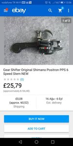

Elimde eski modeli bir Pegasus Şehir Bisikleti mevcut ve arka aktarıcı olarak üzerinde Shimano Positron var. Ebay üzerinden baktığımda fiyatlar yüksek gözüküyor. Acaba ne kadar değerli bir parça, bilgi verebilirseniz çok sevinirim. IMG_20180730_144653.jpg Screenshot_20180801-130442.jpg Screenshot_20180801-130616.jpg
