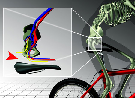

Sele seçimi bisiklet üzerinde zevkli bir zaman geçirmek için en önemli adımlardan biri. Çoklukla bisikletin üzerinde gelen sele ile idare edip, olsa olsa hafiflik kaygısı ile selelerimizi değiştirirken aslında bisiklet üzerinde sağlık açısından selenin önemini unutuyoruz. Sele teknolojisi son yıllarda bayağı gelişti. Herşeyden önce cinsiyetlere göre ayrıldı seleler, ortası boş seleler çıktı, arkası dar, geniş, yumuşak sert…
Köln Spor Yüksekokulu’nda ve İtalya’da jinekolog ve ürologlar tarafından sele sağlığı konusundaki en kapsamlı araştırmalardan ikisi yapıldı. Araştırmalar değişik sele çeşitlerinin her iki cinsiyette farklı etkilerini gösteriyor. Araştırmaların çapı oldukça geniş olduğu için bu yazımızda sadece erkek selelerini inceleyeceğiz, kadın seleleri bir sonraki yazımızın konusu olacak.
Erkek seleleri söz konusu olunca Türkiye’de de çokça karşımıza çıkan bir konu bisiklet ve kısırlık ilişkisidir. Umarız bu yazımız bu soruya cevap verir, ayrıca ne tür selelerde daha az baskı oluştuğunu, ne tür selelerin daha sağlıklı olduğu konusunda açıklama getirir.

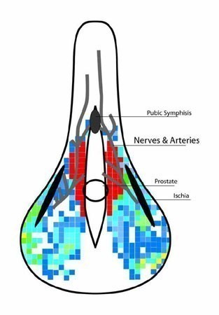

Düz ve delikli sele arasındaki bu gözardı edilebilir gibi duran farkın 2002 yılında İtalya’da yapılan bir araştırma çok daha büyük olduğunu ortaya koyuyor. Selle Royal’in talebi üzerine Politecnico di Milano’da yapılan araştırma ortasında yarık bulunan selelerin bu bölgedeki boşluk sayesinde cinsel organın beslenmesini mümkün kılma argümanı ile satıldıkları, aslında gerçek etkilerinin bunun tam tersi olduğu, ortadaki yarığın baskıyı alamadığı için sele ile temas eden kısımlardaki baskının arttığı ve tcpO2’yi son derece olumsuz etkileyerek cinsel organın beslenmesini neredeyse olanaksız kıldığını, bununla da yetinmeyerek dolaylı yoldan prostata baskı yaptıklarını ortaya çıkardı. Bu araştırma esnasında selenin üzerine konulan sensörler aracılığıyla hangi model selenin neresinde ne kadar baskı oluştuğu ölçüldü.
Sonuçta ortası yarık selelerde kritik bölgedeki basıncın ortası dolu selelere göre daha yüksek ve tehlikeli seviyede olduğu ortaya çıktı
Yani ortasında yarık olan seleler aslında cinsel organın maruz kaldığı basıncı düşürmekten ziyade kritik bölgelerdeki basıncın daha da artmasına neden olarak bu bölgedeki sinirlerin ve damarların ortası dolu bir seleye oranla daha fazla ezilmesine ve cinsel organa giden kan oranının düşmesine yol açıyorlar.

Araştırmanın en dikkat çeken noktası 'baskıyı azaltır rüzgar eser' mantıgı ile ortası delik olan selelerin aslında prostata daha fazla baskı yaparak en büyük zararı veriyor olması!!!
bunu okuyunca şok geçirdim...yoksa ortası delik olan üstü deri kaplı bir selle italia c2 alıp geçecektim. Şimdi çok başka düşünüyorum.

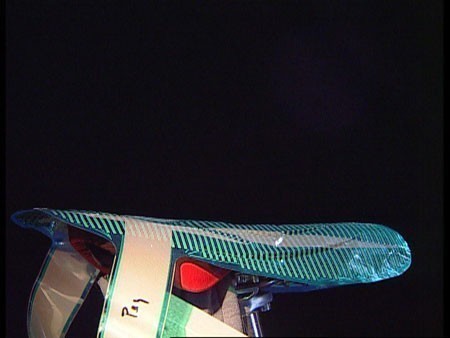

Aşağıda kaykanta gösterilen ısı sensörleri yerleştirilmiş araştırmada kullanılan sele nin fotosu..
Bunlarda görülen kırmızı yerler de kan akışının az ve tehlikeli oldugu yerleri gösteriyor
Araştırma KÖLN spor akademisi tarafından yapıldıgına göre dikkate deger bir çalışma
