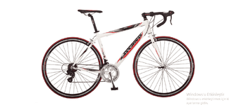

    Merhabalar ,salcano xrs 060 almayı düşünüyorum sizce iyimi?
    NOT:bütçem buna yettiği için almayı düşünüyorum.

    pek önerilmiyor bu model. biraz daha para ekleyip 2. el bir bisiklet alınabilir, örnek xrs040 modeli

    ikinci el bisiklete karşıyım o yüzden bu bisiklete baktım

    O halde biraz daha sabretmenizi önerecektir bir çok kişi bütçenizi arttırabilmeniz için. Çünkü gerçekten önerilmiyor, bir çok kişi 040'ı öneriyor

    Kesinlikle alma
    Tribanları incele bence

    youtube da biri xrs 060 ile ilgili video atmış kullananların çoğu olumlu yorum yazmış

    Zaten bisikleti kötülemiyoruz ama yetmez ve hemen değiştirmek istersiniz. Bu bütçenizi daha zor duruma sokar, o yüzden acele etmeyim bütçenizi genişletip öyle karar verin

    Daha dün aldığım salcano xrs060 marka yarış bisikletimin ön vitesinin geçmediğini gördüm.sizce bisiklet biraz kullanıldıktan sonra geçermi.geçmezse ne yapmamı önerirsiniz?şimdiden teşekkürler

    Dün bi tane bu bisikletten sürdüm gerçekten triban 500 e göre çok çok kötü. bisikleti düzgün ayarlamadan teslim etmişler gidon ayrı bi eğik direksiyon açısı yamuk vitesler geçmiyor. sürüşü çok pürüzlüydü.
    @Salcano xrs060 sizin de vites ayarına baktırmanız lazım. Veya kendiniz yapın. Ön vites üzerinde "h" yazan vidayı gevşetin biraz olmazsa ön vites kolunun üzerindeki gergi vidasını gevşetin.
    Bütçesi olan mümkünse biraz daha ekleyip üst model alsın.
    Triban 500 kullanıcısı olarak tavsiye ederim. hatta mümkünse 520 de olabilir.
    Tribanın vites geçişi pedal çevrimi çok daha pürüzsüz. Çok net geçişler var.

    @Salcano xrs060 hevesini kırmak istemem ama yanlış seçim yaptın benim gibi. İlerde nasıl bir bisiklet almak isteyeceğini çok iyi öğreneceksin bununla. Masrafa girmeye hazır ol. Vites ayarını yap yada yaptır.
    Vites geçişleri konusunda @ilkercom'a katılmıyorum. Benim de kıyaslama fırsatım oldu. Ama demek ki herkes kendi sahip olduğunu beğeniyor doğal olarak.
    Triban 500-520 ile xrs 060-050 kıyasını ise kısaca
    Hasan kel, kel Hasan şeklinde özetleyeyim.
    Tercihe edecekler yine de btwini tercih etsin. En azından yeri yurdu belli.

    Hocam sen iki bisikleti birebir deneyimledin mi?
    Birinin üzerinde shimano tourney sistem var. diğerinde microshift R8 var. Herhalde 15 yaşında ergen filan zannediyorsunuz malımızı övelim. Biz bilmiyormuyduk 300 lira az verip salcano almayı. Veya 200 daha verip sora setli 520 almayı. hepsini tek tek sürdüm. R8 setin daha pürüzsüz olduğuna karar verdim öyle aldım. Yoksa 3 5 bakmaz salcano veya merida filan alırdık.

    @ilkercom hocam fikrine katılmamak böyle tepki vermeni gerektirmezdi diye düşünüyorum. Amacım seni kırmak, üzmek vs değildi ama yine de özür dilerim. Buraya uzun uzun cevap yazıp insanları sıkmak istemiyorum. Kısmet olur da yüzyüze tanışma fırsatımız olursa art niyetli olmadığımı daha iyi anlatabilirim.

    Yok estağfurullah. üzülmek kırılmak değil. Ayrıca üç kuruşluk bisiklet neticede. Sen kötü desen benim bisikletim şeker iken eriyip şerbet de olmayacak. İyi niyetin için teşekkürler.
    Benim derdim yeni başlayanların yanlış yönlenmemesi. İki bisikleti de sürdüm. hatta salcanoyu dün sürdüm. Küçük bir kardeşimize ortaokullar arası müsabakalara hazırlansınlar diye alınmış. kadrosu da ufaktı. Ama ne yalan söyliyim bu kadar fark olsun beklemezdim.
    Bu bisiklete sahip olan arkadaşlara bişey demiyorum alınmış mal neticede. Yarın öbürgün ön arka aktarıcıları sora veya tiagra alırlar mis gibi olur.
    Ama sıfırdan bu işe girecekler iyi düşünsünler. Ve kesinlikle sürmeden bisiklet almasınlar.
    Ben bi kaç senedir bu yol bisikletinin niyetindeydim hep araştırdım. aldığım gün de 1 saat sürdüm mağza içinde bisiklet. Keşke biraz bütçe arttırsam alur700 alsaydım. ama 1200 1300 liralara da 105 set yok.

    Ben teşekkür ederim.
    XRS 060 ile ilgili fikir edinmek isteyeler, sayayım:
    No name çelik aynakol 52-42, ağırlığı belli değil (rampalarda çok eğleniyorsunuz)
    Salcano marka jant ve lastikler (ön lastik durduk yerde 100-120 kmlerde balon yaptı ve çöpe gitti)
    Abuk subuk geometrili gidon. Gidon ağırlığı 780 gr! Gidon boynu 300 küsür gr!? (Dropta bileklere baskı yaptığından kullanımı yaklaşık olarak imkansız. Düzgün bir gidon alırsanız gidon boynu da almanız kaçınılmaz çünkü bağlantı çapı uyumsuz)
    Shunfeng (çin) göbekler
    No name fren seti
    Hi-ten maşa
    Alüminyum kadro (Ama ne olduğunu bilmiyorum. Salcano frame işte)
    Scott'un Mosso'nun Kron'un Sedona'nın vs. tourney setli kadroları var. Onların yerine daha az verir 060 alırım diyen pişman olur. Yanılmayın.
    İyi yanları da var tabi.
    Fiyatı. Ben 850'ye aldım. Gidon, gidon boynu, lastikleri değiştirdim.
    Tourney vites düzgün ayarlandığında sorunsuz geçiş yapıyor.
    Bu kadar.
    Sıfır almak istiyorum, param buna yetiyor diyen alsın.
    Daha ayrıntılı teknik bilgi hazırlamak ve paylaşmak istiyorum. Malum salcano lütfedip yayınlamadığı için...

    Şu an satış fiyatı 1000 tl ve üzerine düzgün bir gidon ve gidon boğazı koyayım desen o paraya başka markanın alternatifleri var.
    Bu arada salcano markasını beğenirim. MTB olarak 29" jantlı salcano düşünüyorum. Genel marka imajı belki yüksek olmayabilir ama baktığınızda torku spor da salcano desteğiyle yürüyor.
    YErli markalar içinde bence en mantıklısı salcano.
    Ama modelden modele incelemek lazım bazen hiç umulmadık markanın iyi fiyata bisikleti düşebiliyor.

    Salcano yol bisikletlerinde 030'dan aşağısına yaklaşmamak lazım bence.
