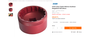

Batuhan ustam cevabın için teşekkürler. Evet o tip bir pense ile açılabilir ama sıkarken tork verilerine (Üzerinde yazan max 30nm) göre sıkmak için bir lokma almak istiyorum. Elimde tork anahtarı var.

tam emin değilmi ama fotoğraftaik lazım. verdiğim bu örnek biraz pahalı markasından dolayı . bütçene uygun bir tane alırsın.bis.png
Tepkiler: Cassini

Evet hocam o olabilir gibi. Araştırayım bunu. Sağolasın 👍

Merhaba;
Bence arastirmadan önce bisikletinizdeki orta göbegin modelini tespit edin. Sonra anahtari bulmak 20saniyelik is. Yalniz 30nm ile sıkmak icin birde Tork anahtari lazim umarim vardir elinizde, yoksa o da pahali olabilir.
Tabiki tork anahtari olmadan da sıka bilirsiniz ama 30nm den fazla olursa bilyalar sıkısma yapar bilir ve iyi calismaz, az olursa ileride göbek gevseme yapabilir.
