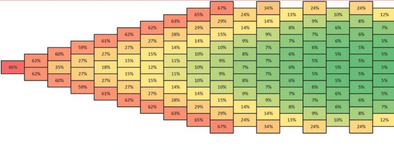

    Şekil 1. Çizgi ile gösterilmiş bisikletçinin sağladığı enerji tasarruf oranları
    Bu durumda kimsenin tek başına veya en önde gitmek istemeyeceği, herkesin ortada gitmek isteyeceği aşikar değil mi? Aslında her pozisyonun avantaj ve dezavantajları var. En önde giden en fazla enerjiyi harcar ama önünde kaza olup onun da düşmesine neden olması ihtimali hiç yoktur. Ayrıca yoldaki çukur ve taş gibi tehlikeleri de rahatça görür. Kalabalık bir grubun ortasında çok büyük bir enerji tasarrufu sağlamak mümkündür ama bu pozisyondaki bir yarışçının gerektiğinde aniden çıkıp bir atağa cevap verme veya peloton'un birkaç gruba bölünmesi ve kendisinin gerideki bir grupta kalması durumunda öndekine ulaşmak için fazla bir şansı yoktur. Rüzgar sol taraftan eserken peloton'un sağ yanında bulunanlar pek rüzgar almazken, rüzgar tarafındakiler diğerlerine göre daha fazla enerji harcamak zorundadırlar. Ancak örneğin bir virajdan sonra rüzgar farklı yönden alınmaya başladığında avantajlı taraf da değişir. Grubun en arkası en az mücadele gerektiren yerdir ancak aynı zamanda en riskli yerdir. Çünkü grupta bir kaza olduğu takdirde en arkadaki kişi mutlaka düşenlerin arkasında kalacaktır ve o da düşebilecek veya tıkanan yol sebebiyle vakit kaybedebilecektir. Ayrıca peloton birkaç gruba bölündüğü takdirde kendisi en geridekinde kalacaktır. Genel olarak enerji tasarrufu ve risk açısından en iyi yer peloton'un öne yakın kısımları olarak kabul edilmektedir ve bu kısımlar için yer kapma mücadelesi olmaktadır.
