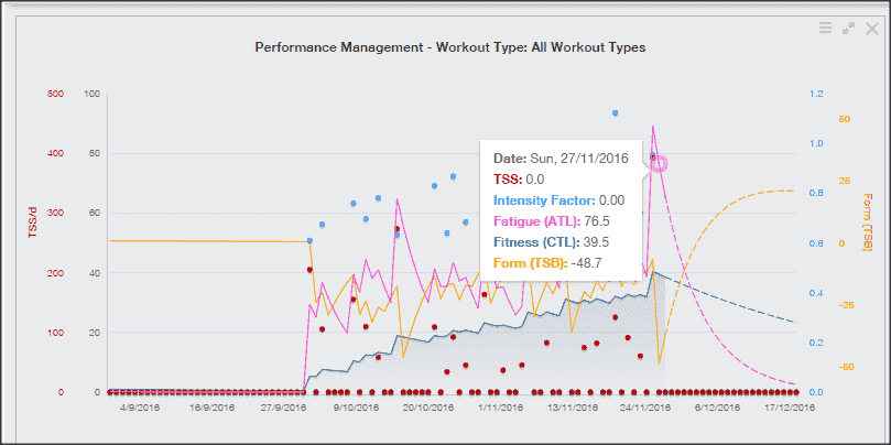

    Powermetrenin en büyük nimetlerinden olabilse gerek form durumumuzu , yorgunluk ve fitness seviyemizi takip ekip ona göre çalışmak ayrıca güzel.Bendeki son aktiviteler powermetreye göre 160 tss çalıştığım gün form oranı 0 dan -15.9 a düşmüş buna göre en az 1 gün dinlenmem gerekliymiş ve dinlenmişimde , bir diğer oran atl ctl ye oranla yüksek yani yoğun bir antrenman dönemindeyim ancak yarışmalara katılmak için uygun değilim.Traningpeaksin hem mobil uygulamasını da indirdim oradan da takip etmek mümkün.
    Bendeki son dağılım bugün düşük çalıştım doğal olarak tss 40.5 çıkmış.

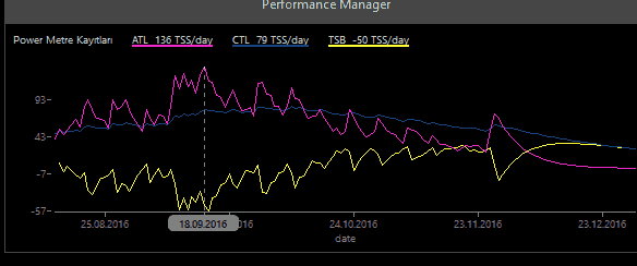

    Şu an Strava, TP basic ile ATL, CTL, TSB(form) durumları ise Excel dosyasından takip ediyorum.
    TrainingPeaks' ten TSS değerini alıp excel e giriyorum, ATL, CTL ve TSB'nin hesabını tutuyor.
