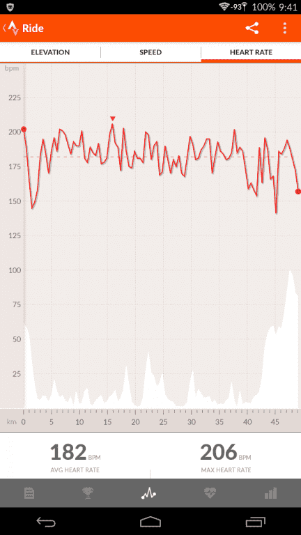

  9. Hakan Beşikçi
    Hakan Beşikçi Hakan
    3 Ocak 2014
    232
    146
    Üsküdar
    Kapışalım mı :) Screenshot_2015-05-10-21-41-31.png

    aynı dertten muzdaripsin sanırım:kötü:
    Hakan Beşikçi bunu beğendi.
