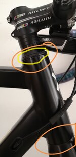

Gidon boğazında ki gerdirme vidasi olan vidayi sıktığınizdan emin olun, bunu yaparken maşanin kadroya tam oturduğundan da emin olmalısınız. Turuncu renkle işaretledim. IMG_20200713_092938.jpgIMG_20200713_092835.jpg

@OrhanOzkaya @yavuzkosar arkadaşın isaretlediği en son resimdeki alyan vidanin geçtiği kapağın altında çiçek tabir edilen parça var. O parçayı biraz içeri çakın o yukarı çıktığı için alyanı ne kadar sıksanız da maşa tam oturmuyor olabilir.

@Şerif Feridun Hah tam olarak orası oturmuyor böyle ufaktan 2mm gibi dışarıda kalıyor neyle çakmak gerekir birde ben temizlerken sadece gress sürdüm başka birşey ile yağlamaya gerek var mı ?
@yavuzkosar Resimler için teşekkür ederim çok faydası oldu
IMG_20200713_092938.jpgSarı işaretlediğim yerde 2mm kadar açıklık kalıyor boruyu tutan parça tam girmiyor

En üstteki alyanı sıkmadan önce gidon boğazındaki, maşa borusuna sabitlemeye yarayan 2 alyan başlı vidayı gevşetmek gerek. Onları gevşetip cap'teki alyanı sıktığında maşa otomatik olarak sıkışacaktır.

Onları Gevşetip sırası ile yapıyorum fakat her ne kadar sıkarsam sıkayım işaretlediğim yerde hem boşluk oluyor hemde maşa ileri geri sallanıyor bilyeleri sağlam bütün parçalar yerli yerinde ama olmuyor

Tepedeki vida sıkılıyor mu yoksa bir yerden sonra boşa mı dönüyor?
Bahsettiğim parça budur.
Çiçek somun vida kanalı çiçeklerden ayrılmış ve boşa dönüyor olabilir. Bu durumda değişmesi gerekir.

IMG-20200713-WA0010.jpgIMG-20200713-WA0011.jpgIMG-20200713-WA0004.jpgBöyle açıklık kalıyor arada oda oynamaya sebeb oluyor galiba

Tepedeki alyan vida sıkıldığında maşa kendisini yukarı çeker ve o boşlık kapanır. Eğer sımsıkı sıkılıyor ve kapanmıyor ise
Bu çözüm denenmeli.
Busöylediklerim daha önceden sağlam olduğu varsayımına dayanıyor.
Eğer ikinci el vs yeni bir bisikler ise ve daha önce söylediklerim sorunu çözmüyor ise ekstra spacer ( gidon yüksekliğini ayarlamaya çalışan yüzük benzeri parçalar) eklenmesi denenebilir.
