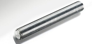

    Firat bunun bir yolu daha var kaliperi somunla tuturmak ama görüntü olarak tabiki pek hos durmuyor.
    Nasilmi cok basit, birtane bundan aliyorsun (ben türkcesini bilmiyorum)
    ve bunu masaya yani yuvaya celik yapiskanla vs. beraber sonuna kadar sıkıyorsun ve yapiskanin vs. donmasini bekliyorsun. Sonra kaliperi üzerine gecirerek somula beraber sabitliyorsun.

    @Murat Cömez Sonsuz vidaydı sanırım o Murat abi bende tam bilmiyorum adını yalnız bu konuyu okuyan bozuk diş konusunda uzman olur resmen her yöntem var :)
