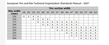

Sheldon Brown'un verdiği aşağıdaki tabloda, 622 jantlar için değişik jant genişlikleri ile kullanılabilecek lastik genişlikleri veriliyor. Ancak altında da bir çok bisikletçinin önerilen genişlikleri sorunsuz olarak bir miktar aştığı notu düşülmüş.

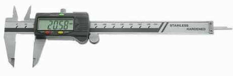

Lastiğin şu an kadroya en yakın olduğu bölümde, ekstra kaç milimetre boşluk kaldığına bakın. Ayrıca lastiğin genişliğini kumpas ile ölçün.

Evet. Lastiğin en geniş kısmı ile o hizada kadronun denk geldiği yer arasındaki boşluk.
Kumpas şu aşağıdaki arkadaş;
40c ölçü, aslında lastiğin dıştan dışa genişliğinin ölçüsü. Yani o lastik 40mm genişliğinde olmalı. Fakat her lastik, her jantta farklı bir ölçü veriyor. Hatta belli bir süre kullandıktan sonra bu ölçü genişleyebiliyor. Jantın c ölçüsü de, tırnakların arasındaki mesafeyi veriyor. Yani 15c jantın, iki tırnağı arasındaki mesafe 15mm. Jant genişledikte, üzerine taktığınız lastik de daha geniş oturuyor. Örneğin 15c jantta 25mm lastik 26mm genişliğinde ölçülürken, 17c jantta 27mm genişliğinde ölçülüyor.
Sizin yapmanız gereken, şimdiki lastiğinizi aşağıdaki gibi ölçmek. Bunun ardından, kadroda lastiğe en yakın olan bölümlerin genişliğini ölçmek (yani sağdan ve soldan ne kadar boşluk kaldığını ölçmek) ve yeni alacağınız lastiğin o araya güvenli bir şekilde girip girmeyeceğini hesaplamak.
