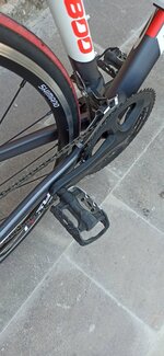

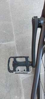

Merhabalar, yeni aldığım bisikletimde krank kolu ile arka çatal arasında 2 mm kadar boşluk var. Bisiklete yüklendiğim durumlarda ufak esnemelerle krank kolu kadroya sürtmeye başlıyor.
Buna nasıl bir çözüm bulabilirim? Krank kolu bağlanırken araya spacer gibi bir şey mi koymak lazım ? Krank kolunu kısaltmak istemiyorum.

@Totanic Hangi tarafın sürttüğünü belirtseydiniz iyiydi. Sorunu yeterli detayla aktarmadan çözüm bekliyorsunuz.
Fotoğraflarını da çektiğim üzere iki taraf da sürtüyor Can Bey. Sorunu yeterli detayda okumadan çözüm arıyorsunuz.
Göbeğiniz 68mm ya da 73 mm'mi diye ölçüp bir bakabilirseniz belki çözüm bulabiliriz.
68 mm'de 73 mm'den farklı olarak ek 2 tane pul parçası konuluyor bildiğim kadarıyla ki 73 mm'de sadece tek tarafa bir tane pul atıldığına göre ( emin değilim) bisikletinizin 68 milimetre orta göbek uzunluğuna sahip olması ihtimali bir hayli güçlü diye düșünüyorum.
Bildiğim kadarıyla 2.5 mm pul kullanmanız gerekiyor, siz yine de göbek uzunluğuna göre pul sayısını bir araștırın. Kolay gelsin. 🙃 2 ya da 3 tane 2.5 mm pula ihtiyacınız var gibi duruyor, göbeğin ölçüsüne ulașıp olması gereken pul sayısına bakarak sorunu çözebilirsiniz galiba.
Bu arada yol bisikletlerinde 68-73 mm dıșında 68-70 mm ölçüsü de varmıș. Göbeğin ölçüsüne ulașmadan çözüm bulmak zor gibi duruyor. 🙃 Ben dağ bisikleti orta göbeği örneğinden gittim yukarıda, umarım çözüm bulursunuz.
Merhabalar bisikletteki göbek şu (link) . Sanırım 68 mm

@Totanic Metinde "krank kolu" demişsiniz. İki taraf da sürtüyorsa türkçede çoğul kullanıyoruz, haliyle "kollar" demeniz beklenir. Ayrıca sağ tarafı yanlış bir açıdan çektiğiniz için, sürtme var mı yok mu kestirilemiyor.
Neyse, zor da olsa iki tarafın da sürttüğünü öğrenmiş olduk. Kollar arası mesafeyi arttırmanız gerekiyor. Bu da orta göbek çanakları ile kadro arasına spacer pul koyarak olur. Böylece sol kolu mile geçirip sıktığınızda mile önceki kadar giremeyecek, haliyle kollar arası mesafe artacak. Piyasada plastik spacerlar da var ama metal olması iyi olur. Plastikler zamanla çatlıyorlar.
Teşekkür ederim cevabınız için. Peki mile az giren krank kolu bir sorun oluşturur mu ?

@Totanic Eski halinden 4-5 mm az girse bir sorun oluşturacağını sanmam.
