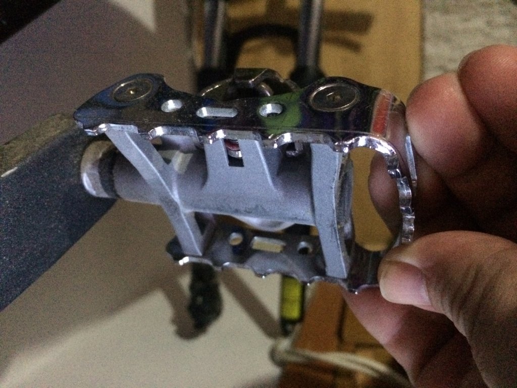

İster düz ayakkabı veya terlikle, isterseniz SPD li kullanacağınız pedal türü. Tehlike ile alakalı olarak kurşun kalem ile gösterdiğim vidayı gevşettiğinizde en ufak yatay eksenel harekette kolaylıkla çıkacak duruma geliyor. SPD ye alıştığınızda bir kerede 20 km. Rahat dahat sürüyorum, düz ayakkabı ile 10 km. Ölüm geliyor. Sizler için ölçü olmayabilir. %100 yada performans arttırıyor yada düz ayakkabı %50 kayıt yaşattırıyor diyemem, tek söyleyebileceğim alışınca düz ayakkabı ızdırap. Herşeyden önce ayakkabının taban sertliği ayağın ağrımasını engelliyor. Dikey dairesel hareketi tam olarak (arada çekerekte kullanıyorum) güç olarak yansıtıyor. Arkadaşların yazdığı gibi ayak pedaldan kaydı etti gibi durumlar söz konusu olmuyor. İlk dönemlerde o göstermiş olduğum vidayı gevşetmediğimiz için yürüme hızından daha yavaş hallerde bile yerden toz aldığımız, durduğumuzda yanlış ayak çıkartıp ters istikamete yattığımızda oldu. Şahsi görüşüm sürüşünüze ciddi manada etki eden bir parça.
