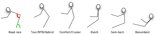

    Surus pozisyonu tercihi kisiden kisiye degisir. Ancak sele yuksekliginiz ve pedala gore sele hizaniz dogru olmalidir. Pozisyonunuz icin gereken ayari gidon yuksekligi ve gidon bogazi ile ayarlamalisiniz. Elbette kollariniz, ust govdeniz, bacak boyunuza oranla kisaysa kadro boyunda farklilik ihtimali dogabilir. Ancak bu kadar ince hesaplamalar kişiye özel yarışçılara hazırlanan bisikletlerde yapılıyor genelde.
    Size surus pozisyonlarina dair birkac gorsel. Bence selenizi size uygun gorunen bu kadro boyunda ideal olcuye getirin ve gidona odaklanarak kendinize uygun buldugunuz surus pozisyonunu ayarlayin:
    Konfor pozisyonu da denilen surus pozisyonu:
    Sportif surus pozisyonu:
