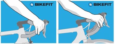

    Son olarak gidonun doğru montajı için; Alt kısmının yere paralel veya ruble hizasında olması gerektiğini hatırlatayım. Gidonun aşağı-yukarı yönde oynatılmasından kaynaklı montaj hataları da çok sık yapılıyor, bunun da püf noktası; gidonu STI kullardan tuttuğunuzda çok hafif, birkaç derecelik bir açıyla yukarı bakması gerekiyor. Bilek problemleri kesinlikle gidonun yanlış açıda montajından kaynaklanıyor :naslyany:
    İdeal gidon ve STI kol montajında, gidonu üstten tutarken bileğinizin fazladan bükülmemesi ve zorlanmaması, STI kollara uzanmada problem ve ağrı yaşatmaması gerekir.
