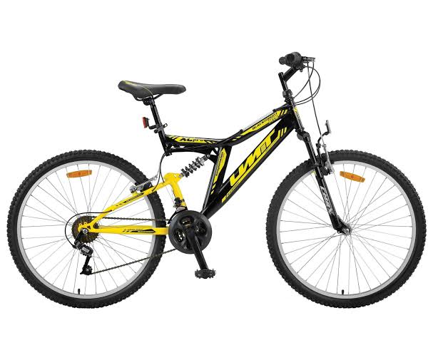

    Selamlar arkadaşlar. Bisikletimi tamamlamama az kaldı ancak tek bir sorun kaldı o da gidon boğazının eski tîp olması.
    [​IMG]
    Benim istediğim şekilse
    [​IMG]
    [​IMG]
    İşte. Sorum bu. Özellikle birincisi benim kadronun aynısı. Maşa tipi de öyle. Bu şekile nasıl getirebilirim neler kullanabilirim. Yardımlarınızı bekliyorum. Teşekkür ederim

    Ssnki halkalar geçirmişler maşa borusuna. Ancak benim gidon boğazı ayrı bir parça. Yani maşayla bitişik değil heralde. Bu şekilde görünmesi için ne yapmalıyım.

    Ahead–set takabilmek için maşa borusunu uzatan ve 1 parmaktan 1 1/8 parmağa genişleten adaptör takmanız gerekir. Bilgisayara geçince link veresim eklerim.

    https://www.bike-components.de/de/Procraft/Vorbauadapter-p19058/
    Bilezik zakmislar dediginiz seyler de gercekten bilezikler yüksekligi ayarlamak icin..
    Daha da yükseltmek istiyorsaniz, bunun üzerine http://ebike-center-metzingen.de/Fa...S_FEED_REFID&gclid=CI3Are2f4MACFSflwgodFhsA-w takacaksiniz.

    alttaki 2 . parça olan XLC gidonu yukseltme aparatını kullanıyorum
    bu parça yüzünden 2 hafta önce kaza yaptım
    virajı dönerken gidon sabit ön lastik başka yere dönmeye başladı yani civataları gevşemiş
    sonuçta 2 kol 1 bacak yaralandı ucuz atlattım
    siz siz olun boyle ek parçalar kullanmayın boyunuza uygun kadro kullanın

    Bu adaptörler 1" bogazsaftlarina takiliyor (25,4mm = 1"). ama sizin bisikletin fotografinda görünen gidon bogazinin safti sadece 22,225mm gibi görünüyor (22,225mm = 7/8").
    Yani adaptörü almandan önce saftinizi bir ölcün, 25,4mm'mi yada 22,225mm'mi.
    NOT: Sizin kadroya, dediginiz 1 1/8" gidon bagazi yakismaz, bence orjinaligini bozmayin. Gösterdiginiz fotolardaki bogaz 1 1/8" kadroda bagli ve kadronun alin borusu daha kalin oldugu icin güzel görünüyor ama sizin alin borunuz da 1 1/8" bogaz cok tuaf durur ve kesinlikle kadroya yakismaz.

    Bu parcanin Türkce ismi var mi, bilmiyorum, ama bu parca zaten sizin bisikletinizdeki masa borusunu yukaruiya dogru uzatmak icin. Eger bu ebatta bir gidon bogazi bulursaniz diger parcaya gerek kalmaz.

    Attığım resimlerdeki bisikletler bu sistemle mi yapılmışlar acaba. Çünkü ben tıpkı ordaki gibi olmasını istiyorum.

    Sen galiba sadece hosuna giden yorumlari okuyorsun, ben sana yazmistim nasil oldugunu. O parca senin bisikletine olmuyor.

    Öncelikle verdiğiniz bilgiler ve öneriler için teşekkür ederim. Dedikleriniz doğru olabilir ama ben yine de bir denemek istiyorum. Sonradan değiltirebilirim de beğenmezsem. Bu parçayı türk sitelerinde nerede bulabilirim ya da bildiğiniz bir bisikletcide var mı. Rizde okuyorum, malum küçük bir yer ve yedek parça sıkıntısı var. Yardımcı olursanız sevinirim.

    Ben de zaten yardimci olmak istiyorum, almadan önce kendi gidon borusundaki saftin capini ölcün ve verdigim ölcülerle karsilastirin. Dedigim gibi 25,4mm'se oluyor ama 22,225mm'se olmuyor. Yani olmuyorsa paranizi bosa vermeyin.

    Bunun Ergotec, Humpert gibi degisik modelleri var. Hepsi 7/8 " (22,5 mm.) dir. Üzerine ince bir gömlek giydirilerek 1" ( 25,4 mm.) yapilir yukariya dogru farkli adaptörleri vardir.
