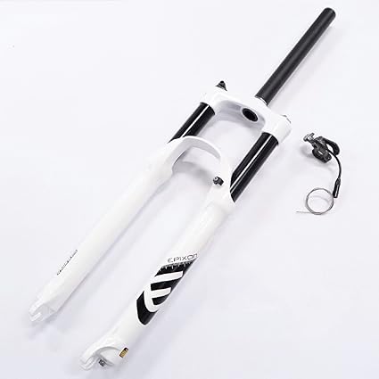

    Valla bu srouyu soran arkadaşa tek tavsiye var bellki sert sürecek bu arkadaşımız bütçe ne kadar bilmiyorum. 28 janta uygun neler var pek bilmemsedem ön amortisör dediğinde aklıma üç çeşit geliyor ...
    1.FOX istersen 2006 model al 28 e uygun varsa
    2.Manitou Air Maşalardan Herhangi biri R7 öneririm
    3.EPİCOn
    İkinci el alırsan foxtan korkma bakım yap devam... Manitou parçaları Türkiye nasıl var mı bilemiyorum ama foxtan ekonomiktir.Epicon güzel çalışması ikinci eli ekonomiktir ağırlığı da azdır.
