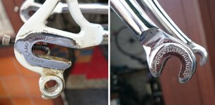

    Merhaba arkadaşlar, bugün denk geldiğim bir bisiklet hakkında düşüncelerinizi almak istiyorum.
    Marka, model ismi yok. 56-57 boy olduğunu tahmin ediyorum.
    Açıkçası beni en çok etkileyen hafifliği oldu.
    Üst demir 2 parça halinde
    Aynakol tekli ve kolun teki eğri, çevirirken hissediliyor eğriliği.
    Jantlar küçükmüş, 32 telli 28 boy yeni takılmış, Canondale yazıyor.
    Arka vites Altus takılmış ve ruble de yeni takılmış. FAkat ruble 8, attırıcısı 7'li :)
    Gidon ve gidon boğazı sonradan takılmış
    Kadro birleşim yerleri şu şekilde
    Maşa orjinal
    Ön arka frenler, pabuçları uygun değil gibi, zaten yeterli tutmuyorlardı. 11121940_10152881159454849_1748123186_n.jpg
    Bunların dışında aklıma gelen, örneğin ön maşaya orjinalinden kaynaklı dinamo tutucu bir parça var. Ayrıca zincir korumanın ön tarafı da kadroya kaynaklanmış yine fabrikasyon olarak. Bunları çıkarmak, kesmek gerekebilir.
    Diğer bir konu da bisiklette vites ya da fren tellerinin geçeceği bir delik ya da ayak yok. Burada da cırtla tutturulmuş zaten. Buna da bir çözüm gerekiyor.
    Ve mutlaka ama mutlaka boya da gerekiyor.
    İşin can alıcı tarafı da 300TL isteniyor bu bisiklete.
    Bu bisiklet adam olur mu, neler yapılabilir, değer mi? Dediğim gibi özellikle hafifliği dikkatimi çekti, bir an drop barlı retro bir tur bisikleti hayal ettim, bilemiyorum...

    Merhaba. Tur bisikleti yapılabilir. Dropbar da takılır ancak downtube ve seatube bölümlerinde oksitlenme başlamış. Güzel bir boya ve bakım ile tür için kullanılabilir bir bisiklet çıkar ortaya..

    300 tl bencede çok ama kadro değermi derseniz ben uğraşır adam ederdim şahsen.

    Markası esge. alman bisikleti orta sınıftır yani 300 çok ama gönlüm kaldı alıp hobi amaçlı toplayacağım derseniz uygundur. Bu arada markası arka frenin bulunduğu plaka da yazıyor. Diğer tarafında model yazması lazım mesela esge royal vb gibi

    Bisikletin markasi malesef esge degil. Esge sadece bisiklet bagaji ve camurlugu üreten isvicrede bir firme ve firmanin ismide pletscher. Eski bisikletlerin bagaj baglati yerlerinde genellikle esge yazar. Bu ayni cogu klasik bisikletlerin jant baglanti yerlerinde Campagnolo yazdigi gibi birsey ama bisikletin markasi campagnolo olmuyor.

    ben olsam alırım uğraşıp binilebilecek duruma getiririm iyice temizlerim
    vitesi ya ruble değişir 7 li yaparım ya da vites kolunu değişirim ( vites kolu sağlamsa onu koruyup rubleyi değişirim)
    boya yaptırmayı düşünmem çünkü kullandıkça bayası bozuluyor bunun boyası idare eder
    drop bara geçeyim dersen ön tarafa da vites gerekebilir
    ya da şu anki gibi şehir bisikleti olarak basitce binilebilir duruma getir
    üzerindeki lastk kaçlık 700x28 - 32 ?
    ben sevdim bisikleti akıcılığı da iyi ise (yolda gidişi iyi ise) al üzerine güzel sickerlar ayarla
    ama tabi iyi pazarlık et

    Çok farklı bir bisiklet, uğraşmaya niyetliyseniz neden olmasın, ama fiyatı düşsün biraz, masrafı çok, istediği parçaları üzerinden almasını teklif edin, eğer fiyatı yükselten yaptığı değişimlerse

    Bu bisiklet adam olur ve iyi sürüş keyfi verir. Değerlendirin. Ama 300 çok. Neticede çöpe gidecek bircoksey vardır hareketli aksamında.

    Bu kadro bana Fels marka bisikletleri animsatti. Büyük olasilikal Fels tir. Her bisiklet kadrosu restore etmeye deger. Ne icin restore ettiginize bagli.....
