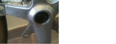

Konuma geçmeden önce @ihsangencer abime ve @Dogukanaksu abime vermiş olduğu yardımlardan dolayı özel teşekkürlerimi buradan iletmek istiyorum.Gelelim bisiklete;elimdeki bu bisikleti 3 Mayıs 2015'te İhsan abimin bana bulmasıyla sahip oldum.Bisikletin bazı bölümlerinde çok ciddi sıkıntılar olsa da bu sıkıntılar bisikletin restore edilmesine mani değidi.Bisikletin özelliklerinden bahsetmek gerekirse;bisiletin üzerinde Shimano 105 grup set bulunmakta,kadro ise Dawes'in Stratos
531 reynolds çelik kadrosu
ve boyu yaklaşık 58 cm -59 cm.IMG_0247.JPG IMG_0256.JPG IMG_0264.JPG IMG_0241.JPG IMG_0263.JPG IMG_0242.JPG IMG_0243.JPG IMG_0260.JPG
Bisikleti öncelikle tüm parçalarını söktükten sonra Wd-40 ile temizledim.Aliminyum parçaları ise polisaj yaparak parlattım.Polisajda benim gördüğüm önemli unsurlardan birisi kullamış olduğunuz zımparadır.Benim kullanmış olduğum ise 1000'lik ve 2000'lik su zımparası marka olarak ise Sait,Atlas ve Dayson'u sizlere önere bilirim.Zımparaladıktan sonra tozsuz bir ortamda parlatıcıyı bol keten kullanarak aliminyumu parlatmanız gerekmektedir.

Boyamam işine gelince de bildiğimiz klasik sprey boya kulladım.Çünkü oto boyacısına gidip 250-300 lira vermek canımı sıkıyordu ama param olsaydı tabi ki oto boyacısını tercih ederdim.

Hayırlı olsun. Pedalı sormak istiyorum. Nasıl tutturdunuz? Çelik macun ile mi? Yoksa o başka bir bisiklet miydi?

@Uğur S. sunfix diye bir ürünü kullanmıştım fakat tutmadı onun yerine malesef yeni bir kol aldım.

nusret güzel iş, sigara sağlığa zararlı; gidon bandı, aynakol, göbek etketleriyle
gündüz tekrar foto istiyo sank, sele bi harika olmuş
edit; aynakol kapaklarını çözmen gerek
Tepkiler: nusretgüven

Aynen abi onu da bir pazar günü beraber hallederiz.
