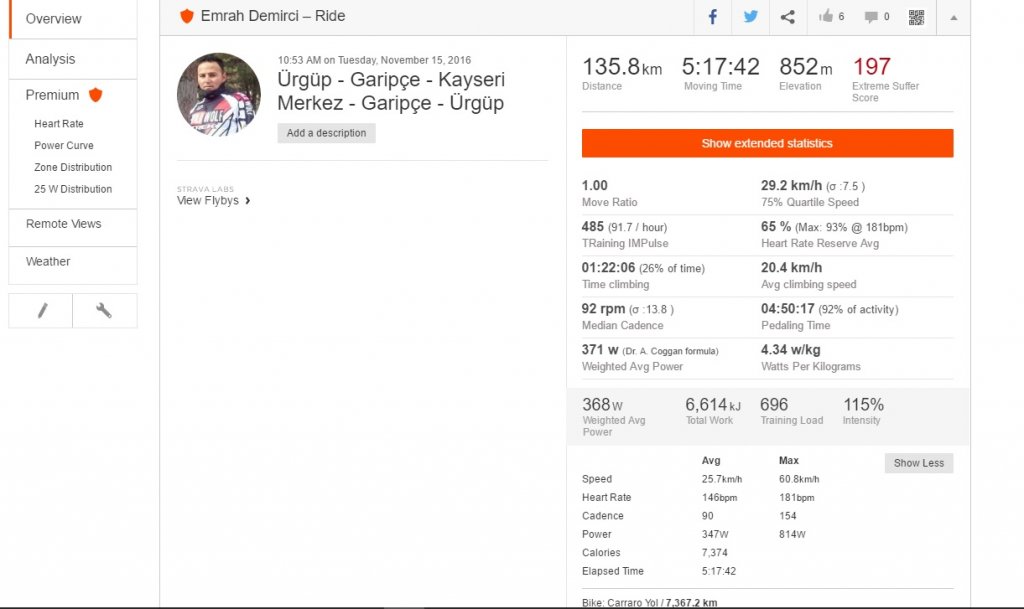

Yeni aldığım power meter'i bir kaç ativitede denedim şuan için verilerin yüksek olduğunu düşünüyorum,

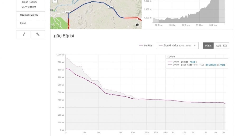

Bu 135kmlik dünki nabzımın %65'inde yaptığım rahat tempo turumdan değerler
Bu ise rahat olduğunu düşündüğüm tempoda aynı aktivitenin 1 saat 361 watt ftp verdiğimin iddia edilmesi

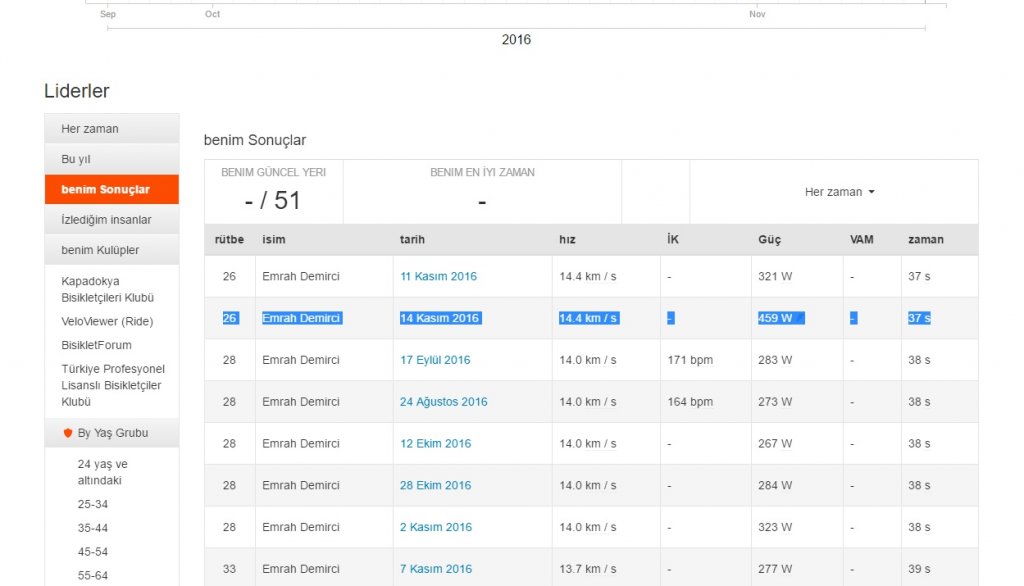

Buda evimizin yakınlarında %8 eğimli bir yokuş

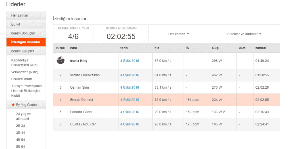

Buda yine garminin pedal bazlı Powermeter'ini kullanan @Bahadır Gürel arkadaşımızında benimle bulunduğu aynı yarışta hıza göre ben power meter kullanmazken strava power değerlerimle karşılaştırıldığında onunkininde stravaya göre ve ortalama hızlara göre ben dahi gözüken herkesinkinden düşük olduğu..
Bu durumda stravaya göre bahadır bey'in power meterli değerleri düşük benim powermeterli değerlerim yüksek oluyor..

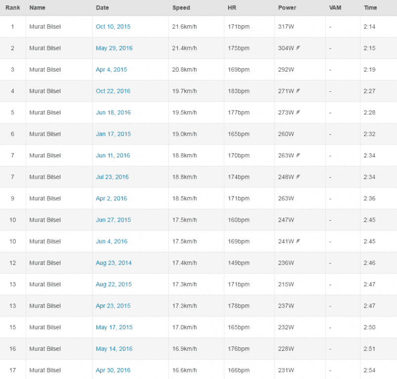

Ben de powermetrenizin gerçekte olandan yüksek değerler verdiğini düşünüyorum. 5 saatten uzun bir süre için ortalamanızı 347W olarak ölçmüş, bahar klasiklerinde profesyonellerin performansları da bu seviyelerde...
Anladığım kadarıyla Timex Cycle Trainer kullanıyorsunuz, dcrainmaker'ın yazdığına göre ( (link) ) bu cihaz powermetreyi kalibre edemiyor; paylaştığınız videolardaki dynamic calibration yöntemini kullanmanız gerekli.
Bu da benim 800 metrelik ve %5 eğimli bir segmentteki derecelerim, powermetre ölçümleri ile strava'nın tahminleri birbirleri ile son derece tutarlı:

Küçük yapılı insanların daha az güç ürettikleri doğrudur. Ama işin içine kilolar ve boylar da girdiğinden mutlak watt iyi bir gösterge olmaz. Bunun yerine watt/kg almak daha doğru. Düz yolda ve yokuş aşağı yolda boy önemli çünkü ne kadar küçülmeye-saklanmaya çalışsanız da yeterli aerodinami yaratamıyorsunuz. Bu açıdan kısa boylular avantajlı. Ben bu avantajı rüzgara karşı yollarda ve yokuş inişlerde yaşıyorum. Düz yolda işin içine yavaşlama ve hızlanma -yani ivmelenme- girdiğinden ağırlık önem kazanıyor. Ağır bir vücudu hızlandırmakla hafif bir vücudu hızlandırmak arasında güç açısından fark var. Yokuş çıkışlarını hepimiz biliyoruz, kilo önem taşıyor.
Bunların ötesinde, benim güç ölçerin bir hayli düşük değer gösterdiğinden şüpheleniyorum. Strava'dan izlediğim kadarıyla, güç ölçeri olan çoğu kişi benden fazla güç üretiyor (buna kadınlar da dahil). Ancak benim boyumun Türkiye şartlarında ortalama bir kadından bile kısa olduğunu hatırlamam yeterli. Ya az güçle çok yol alıyorum, ekonomiyi iyi öğrenmişim ya da yol yarışlarını sadece güçle değerlendirmemek lazım.
Bana göre tutarlılık önemli. Kalibrasyon hatalarını da giderdikten sonra çıkan değerleri referans alıp güç bölgelerini ve antrenman programını buna göre ayarlaman yeterli olacaktır. Sonuçta kimin fazla güç ürettiği değil, bitiş noktasına ne kadar sürede vardığımız önemli.

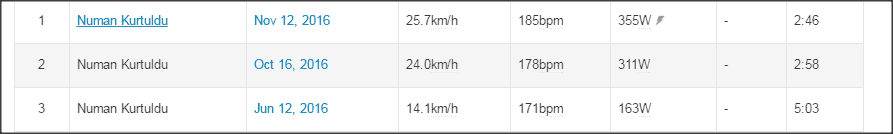

Bunlar da benim bir segment için verilerim.
Powermetre yi yeni kullanmaya başlamış olsam da, sonuçlar öncekiler ile tutarlı görünüyor.
Garmin Vector 2S kullanıyorum.

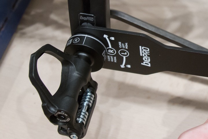

@emrah9700 pedalı torkmetre ile takmadıysanız pedal ve krank bazlı powermetre leri doğru torkta sıkmak gerekiyor doğru tork uygulanmazsa doğruluğu etkileyebiliyor.

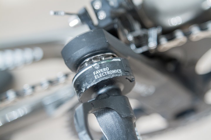

Pedalı bu takılış video'sunda gösterdiği gibi takmaya çalıştım ama videoda gösterildiği gibi 35-40nm güç ile sıkmam gerekirken, ne kadar sıktığımı torkmetre cihazım olmadığı için tam bilemiyorum,
hatda bir kere gevşedi sensör hizalama etiketinden pedal çizgisi dönünce sapdı ve sonra düzeltip bir daha gevşemesin diye daha çok sıktım arayada kendi içinden çıkan pullardan 1 tanesini koydum, bu nedenle fazla gösteriyorsa bile eğer son haline göre yine ağırlık yöntemi ile bir kereye mahsus son haliyle kalibre edilmesi mantıklı..
Yanında 2 adet hizalama stickerı adı altında satılan bu üründen (link) çıktı, çift pedalda da zaten 4 tane çıkıyor, yanılmıyorsam o stickerın diğeri boş pedal tarafı için değil ikinci bir bisiklet için tek sensörlüde 2 adet, çift sensörlüde 4 adet konuyordur kutusuna..

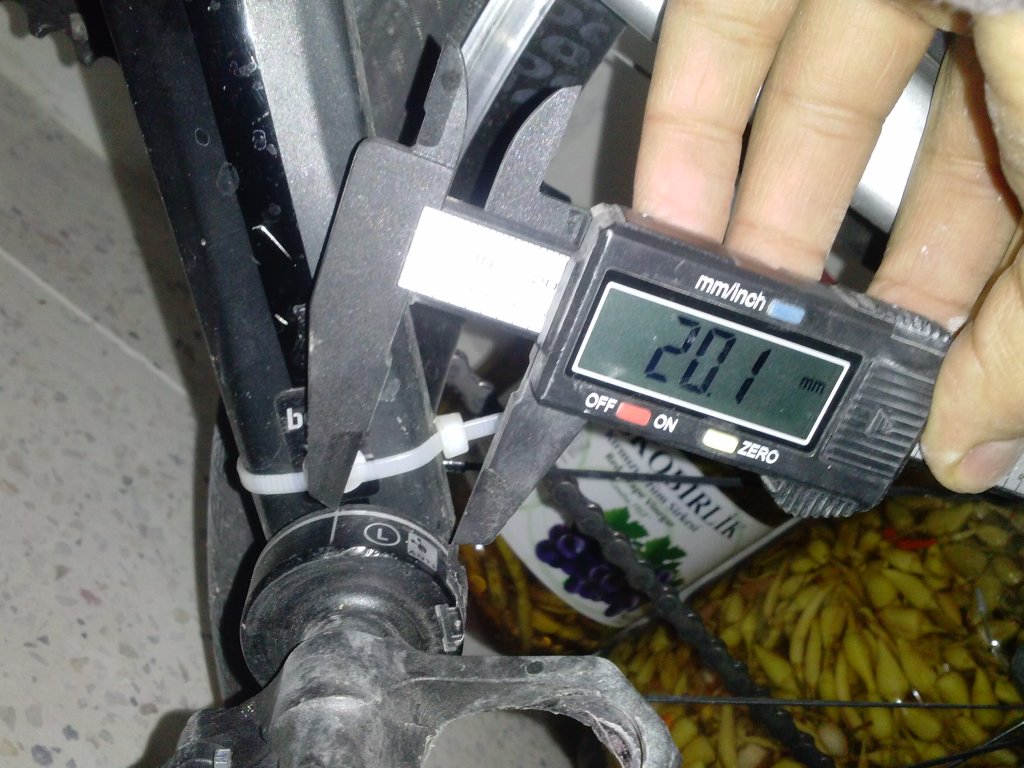

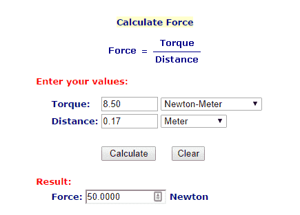

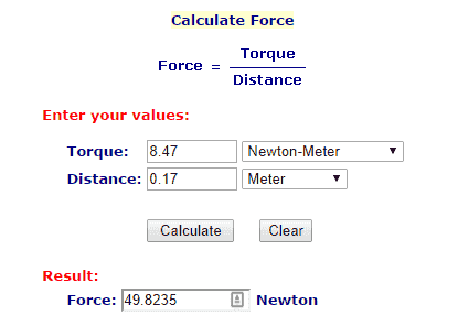

Nihayet ağırlık kullanarak tork ölçümü yaptım. Zor olan ağırlık bulmaktı. Alet çantasını kullanmaya karar verdim. Alet çantasına bir kaç şey koyduktan sonra, hassas askıyla ölçerek 4,995 kg hassasiyette bir ağırlık hazırladım. Bisikleti trainer'a yerleştirdikten sonra, arka tekeri, oynamayacak şekilde sabitledim. Pedalları yatay duruma getirip kalibrasyonu açınca Tork değerini 0 yazdı. Ağırlığı pedala astığımda Tork = 8,47-8,50 Nm arasında dolaştı.
8,50 Nm'den hesaplayınca kuvveti 50 N buluyorum. N-kg dönüştürünce ağırlığı 5,0985 kg buluyorum; bu doğru değil.
8,47 Nm'den hesaplayınca kuvveti 49,8235 buluyorum. N-kg dönüştürünce ağırlığı 5,0806 kg buluyorum; bu da doğru değil.
Aslında bir çok kez deneme yapmam lazım ama, şu an gördüğüm kadarıyla tork hatalı çıkıyor. 5 kg'lık ağırlık koymama karşın sanki daha fazla ağırlık kullanıyorum gibi ölçüyor. Her durumda %1 fazla ölçüyor gibi. Çrneğin 20 dk'lık 177 watt gücüm aslında 175 watt olmalı vb.
Tabii, bir de buna sol bacağımın sağ bacağıma göre güçlü olmasını da katarsam; aslında bu değerin biraz daha düşük olması lazım.

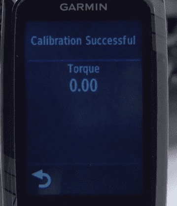

Çok şükür, Be pro single power meter pedalımın fazla ölçüm hatasını bir garmin cihaz bulup static calibre ile çözdüm en sonunda,
dynamic calibre hiç bir çare olmamıştı sanırım anladığım kadarıyla dynamic kalibre pedalın hizalama etiketine göre doğru konumda olup olmadığını ölçüyor, belkide kadansı sayıyordur, çünkü static kalibre öncesindede kadans değerleri yine aynı normaldi, sadece watt değerleri yüksekdi..
@Murat B. @Bahadır Gürel @Hüseyin Çelebi @Ertan M. , @NKurtuldu ...
Değerler stravanınkine çok yakın hatda uzun yokuşlarda daha bi yakın, Eski değerim 480 ölçülürken yeni 294 ölçülmüş, ve sonrasında bir 20dk ftp sürüşü yaptım 20dklık değerim 400 çıkıyorduki şimdi doğrusu 250watt çıkıyor.. (Bu arada resimde stravanın hesapladıkları arasında fazla fark olan sürüşler aynı yokuşu dağ ve yol bisikletim ile çıkınca oluşan hesap farkı)
Şuanki korkum garmin cihazım olmadığı için sık sık kalibre etmek zorunda kalırmıyım bu ayar ne kadar gider vs..
@Ali Demir bey eğer be pro s power pedalınızın ışığı sürekli yanıp sönüyorsa büyük ihtimalle siz pedal geri tur attırılarak başlatılan dynamic kalibreyi tamamlayamamışsınız, bende bir ara pedalı 10 kere geri çevirdim sonra bir garminle takip edemediğim için pedal kalibre olurken kadansını timexle göremediğim için doğru kadansı tutturup cihazı normale döndürene kadar epey uğraştım hemde bir kaç kere (niye bir kaç kere derseniz power yüksek ölçme sorununu çözmeye çalıştım) düz yolda tahminle yapamadım geriye 60 ileri 80 kadansa çok yakın olması gerekiyor, sonra ikinci bir kadans yardımıyla trainer üzerinde 80 kadansı tutturunca ancak düzeltebildim..
Bu arada power meterim %35 civarı yüksek ölçüyordu onu yok etmek için garmin cihazım olmayınca dynamıc kalibre ettim ama power değerlerini hiç etkilemedi, sonra bir arkadaşın garmini ile pedalı aşağı getirip kalibre tuşuna basılarak yapılan static kalibreyi yapınca power değerlerim normale döndü..
Anladığım kadarıyla static kalibre hizalama etiketiyle kadansı, dynamic kalibrede power'i yönetiyor, tabii doğal olarak pedalın hizası doğru olmazsa kadans doğru olmaz ve pedalı aşağı getirerek ayarlanan ve power değerleride dynamic kalibre ile yanlış olacaktır.. Sanırım benimkide kalibre yarım kaldığında kendi programına bağlanmıyor, ayarlandıktan sonrada kalibre işlemini doğru kadansda yönettiyseniz program - yada + şeklinde açı farkınıda söylüyor size..
Yani sırasıyla özetlersek yapacağınızı
pedalı doğru olduğunu inandığınız şekilde önce hizalamak
sonra bir garmin yardımıyla doğru kadansda dynamic kalibre
Sonrada static kalibre

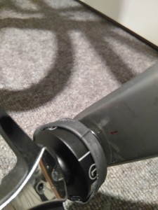

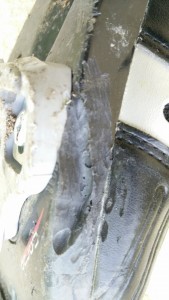

Benimde ilerde silinmeden yapmam lazım, bu arada silinen kısma pedalı takmadan iç lastik kesip halka şeklinde örnek 3cm genişlğinde kılıf gibi takıp be proyu korumaya aldıklarını gördüm, hatda resimleri bulup burada paylaşayım.. zaten ilerde pedalı sökersem benimde yapmam lazım..
Yıpranmış bir pedal
bahsettiğim iç lastikden yapılan kılıf
Yakına konumlandırılan kal sonrası pedala değerek hem power pedalı hemde kendini aşındıran bir ayakkabı
