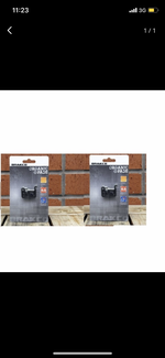

Ümit
Bisikletimin arka frenleri tutmuyordu bende birkaç video izledikten sonra balataları söküp durumlarına bakmak istedim ve karşılaştığım manzara karşısında değişimin şart olduğu anladım ama hangisi uyumlu olur onu bilemedim. Yardım eder misiniz?
Bulduğum balata uyumlu olurmu onu bilmiyorum. Bu balatayı sökerken mıknatıslıydı. Almayı düşündüğüm balata aşağıdaki linkte. Sizce uyumlu olur mu?
suat akman
30 Mayıs 2013
2.397
4.908
50
Muğla - Bodrum
1985—86
Dağ bisikleti
Fren modelinize gore aratırsanız uygun balatayı bulursunuz veya buldugunuz balatanın hangi model frenlere uyumlu oldugu yazar.
