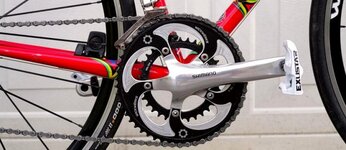

Son zamanlarda forumda dikkatle takip ettiğim ender başlıklardan biri oldu bu konu. Fantastik fikirler havalarda uçuşuyor :) En sonunda ortaya şunun gibi birşey çıkacak sanırım :
http://images.cyclingtips.com.au/content/uploads/2015/05/100_9177.jpg
Merakla sonucu beklemekteyim.

@Abdullah07
İşte aradığım şey :)
@Sadettin Z.
Buda fena değilmiş demekki zorlayınca oluyor @Sadettin Z. bey :koptum:
@Abdullah07
@Abdullah07 bu aynakolu nasıl getirtebiliriz. Mümkün ise kesin alacağım bunu İnşaallah.
@furkantrojka
Herhalde bende bu bisiklet ile beraber bu işin mutfağına gireceğim gibi gözüküyor. Şimdiye kadar hiç ruble, aynakol dağıtmamıştım. Herşeyin bir ilki vardır. Hadi hayırlısı İnşaallah.
İşte budur... Üstünde 53/34 aynakol var..
Ön Arttırıcıya parça yapmak gerekiyor iş içinden çıkılmaz bir hal alacak gibi :(
