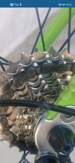

Merhaba arkadaşlar, ben 52-36 aynakol ve 11-28 ruble kullanıyorum(105 set). Bisikletimle yokuşlarda zorlandığım için ikinci el olarak 50-34 aynakol(105) aldım. Bunun yanında illa ki 11-30 ruble almak zorunda mıyım? ve ruble ile aynakolu değiştirdiğimde ekstradan değiştirmem gereken bir şey var mıdır?(örn. zincir)

@utkangencpsn Hayır, zorunda değilsiniz. Bazı dişli değişimlerinde zincirin kısalması ya da değişmesi gerekebiliyor ama sizinki çok ufak bir değişiklik.

Hocam peki işimi daha da kolaylaştırmak adına 11-30 ruble de almaya karar versem, bu sefer zincir veya arka aktarıcı değişimi gerekli mi?

@utkangencpsn Zincirde değişikliğe gerek yok ama aktarıcı sorun olabilir. 105 aktarıcınız 5800 mü R7000 mi? R7000 kısa bacak 30t destekliyor ama 5800 kısa bacak desteklemiyor. En azından Shimano sayfasında yazan bu.

Hocam arka aktarıcım 105 R7000 diye geçiyor, Carraro Cr062 bisikletimin stok arka aktarıcısı. Elimde şu an ikinci el olarak aldığım 50-34 aynakol var ve yokuşlarda rahatlamam için 11-30 a geçmeyi düşünüyordum aslında ruble vs. hiç yaşlanmadı bisklet daha 1-2 haftalık zaten. Tamamen yokuşlarda rahatlamak için yapmak istiyorum bu değişikliği. Sizce sadece aynakol değişikliği yeterli olur mu? (52-36 dan 50-34e geçiş) Yoksa 11-30 ruble de satın almalı mıyım?

Zaten aynakolu kucultmussunuz. İsterseniz bir deneyin bu haliyle. Hala zorlaniyorsanız rubleye o zaman karar verin. Veya Rubleyide degistirin. Yeni ve iyi durumda dediginiz aynakol ve rubleyi yedek tutar veya 2. ele verirsiniz.

Zinciri değiştirmek ya da kısaltmak gerekebilir
