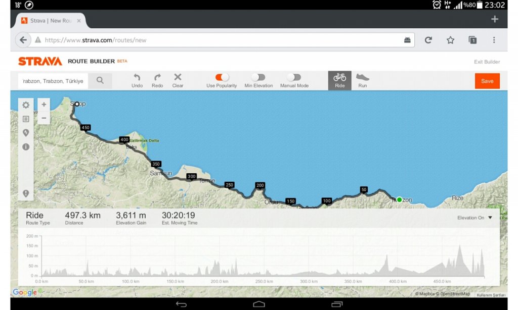

    Temmuz ayı içinde Trabzon-Samsun istikametinde bir tur planım var. Plan hergün farklı bir fikirle değişebiliyor. Asıl niyetim bir performans turu olması yönünde fakat bazı çekincelerim var.
    Günlük olarak 100km+ mesafeleri zorlanmadan çıkartabiliyorum. Yüksüz bisikle 160km yaptığımda da fiziksel olarak bitmeden devam edebiliyorum.
    Yapmak istediğim tur için yaklaşık 20kg yük ile yola çıkacağım. Kendim 184cm boy ve 95kg ağırlığındayım, bisikletim Merida cw 40v onun da ağırlığı 11kg civarında (suluk kafesleri pompa dahil). Fakat kısıtlı sürede bir tur yapacağım ve otobüs kullanmak istememem sebebiyle yaklaşık 800km yolu 5 günde tamamlamayı düşünüyorum. Konaklamayı çadırda yapacağım.
    Kafamı kurcalayan durum günlük olarak 100km+ları çıkartabilirken peşpeşe bu performansı gerçekleştirmek ne kadar mümkün olur? Böyle bir turda beslenme ve dinlenme periyodu nasıl şekillenmeli?
    Gideceğim yolun eğimleri düşük olması sebebiyle ve kendi performansımın sınırlarını bildiğimden ben bu işi yaparım diyorum. Fakat beslenme ve dinlenme konusunda yapılacak bir hata beni devam edemez duruma getirirse diye çekincelerim var. Bu konuda bilgi sahibi arkadaşların tavsiyelerine gerçekten ihtiyacım var.
    Gitmeyi düşündüğüm yolun eğim grafiği de şu şekilde.
